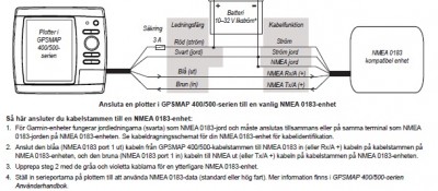

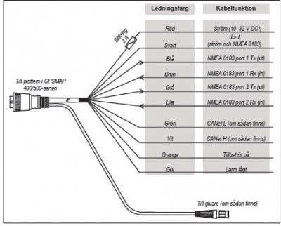

Jag stjäl tråden lite då jag har samma bekymmer. Jag försöker få ihop min Garmin 525 med min B&G Network Pilot. Är det bara att snöra ihop? Det sitter en skärm på B&G-kabeln, är det bara klippa den? Vad behöver jag tänka på? Mest spännande är kanske att NMEA-kabeln från B&G har hankontrakt, något som även instrumentet har där man ska ansluta den, och det konstiga är att kabeln passar, åtminstone fysiskt...
"NMEA INPUT
The Network PILOT display head has an NMEA input connector at the
rear, use a special 3m NMEA input cable 612-OA-053 (Red sig+, Blue
sig-).
The Network PILOT uses the follow data from NMEA:
Cross Track Error (XTE), Speed Over Ground (SOG), Bearing: current
position to destination waypoint, Bearing: origin waypoint to destination
waypoint, Distance: current position to waypoint
Waypoint number
The following NMEA sentences are decoded, Note $ID is any NMEA
talker:
$IDAPA XTE, bearing origin to destination waypoint
$IDAPB XTE, bearing origin to destination waypoint,
bearing to waypoint
$IDRMB XTE, bearing and distance to waypoint
$IDXTE XTE
$IDVTG Speed over Ground
$IDBWR Bearing and Distance to waypoint rhumb,
waypoint number
$IDBWC Bearing and Distance to waypoint great circle,
waypoint number"
garmin:
/frejo
