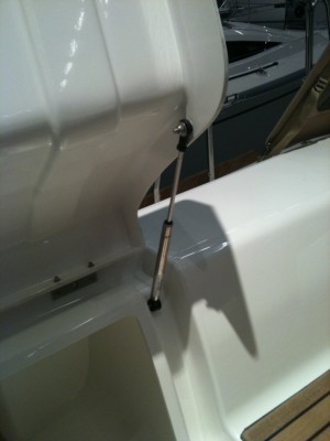

Hejsan,
Någon som monterat gasfjäder på sittbrunns luckorna, finns det någon mall på hur man ska tänka för att montera rätt, man vill ju inte sätta borren fel. Ser att det går att köpa själva gasfjäder bla på Hjertmans.
Tacksam för tips, dessa luckor är stora och ganska tunga där hela ryggen följer med vid öppning. Det blir en jäkla smäll om dom åker igen själva från uppfällt läge, trött på det. Såg på mässan att dom flesta nyare båtarna har som jag, man öppnar och fäster ett snöre i nåt lämpligt för att hålla luckan uppe, eller håller den uppe med en hand och fixar med den andra. Känns 70 tal...
Exempel på som jag tänker, mässan's finaste båt i mina ögon Malö 47. Dock ser själva luckan väldigt snarlikt på min Jeanneau... men det är väl det enda..
/Steven

På Byggplast säljer de Stabilus gasfjädrar (både rostfria och de lackerade) och där finns en folder som man kan ladda ner.
I denna finns allt du behöver! uträkning för vilken kraft man skall ha på gasfjädern samt var fästpunkterna skall vara.
Länk till sidan: http://www.byggplast.se/Article.aspx?ArticleNo=2291
Lycka till
Curre

Ser väldigt fint ut på bilden. Skulle gärna ha det så på min båt, bara det blir stabilt och fungerar bra. Skicka gärna bilder och berätta hur du lyckades när du är klar.

Med Biltema/Skroten/lackade fjädrar. sätt dem inne i luckan. Den observante ser hur bildexemplet visar en fjäder som alltid bor utomhus. Får den bo innanför luckans tätning håller den nog längre för rost och annat otyg.

Det som är en klar fördel med Stabilus foldern är att man har en enkel tabell med mått och vikter på luckor, så det är bara att "läsa av" och så har man rätt tryck i gasfjädern, samt var fästena skall sitta monterade i både X & Y läge !.
