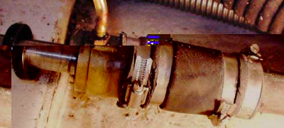

Hej Rapp
Känner igen ditt frustration! Beakta var jag kom fram till härinunder, denna tätning behöver inte luftas eller fettas in. Skulle tätningen ge sig mot vattnet håller trycket i slangen emot som skall börja ovan vattenlinjen) emot.
1. Har du flyttat på tätningen gentemot axel och det läcker ändå borde simmerringarna vara skadade, det borde ju inte är felmonterade inbördes eftersom den är ny.
2. På bilden ser du min gamla från -78 som satt på båten vid köpet -04. Denna drog lite olja med jag antog det var normalt, men det syntes ingen läckage inombords,
men slangen ser ju inte så fräsch ut, en YSB gungar ju bra och jag var rädd att slangen skulle spricka. Bytet gjordes via en stuvlucka och för att slippa bekymmer köpte
jag en ny komplett tätning, det var trångt och jag arbetade med huvudet neråt och det var i n t e kul. Sedan drog tätningen ingen olja.
3. Vi mitt motorbyte två år senare bytte jag propelleraxeln och upptäckte då att cutlesslagret hade skadats av olja, aha... det är d ä r oljan runnit ut under flera år...... nytt cutlesslager och
sedan satte jag på min två år gamla tätning och monterad in motorn och riktade in drivlinan, ......men efter en vecka sipprade det vid cutlesslager igen....
4. Ur med motorn, nya simmerringar, avvaktade att lyfta in motorn, då läckte det inombords istället, vad är detta.....
Nu var jag ganska trött på denna skittätning!
Åkte till Capella (Länna/Sthlm) då jag bestämde jag att köpa in de två ringar jag fick knackat ut. Vill jag inte ta ur motorn fler gånger, där fick jag en skiss hur de skulle sitta, den har jag tyvärr i båten just nu.
Efter det har det varit snortätt, ingen olja går åt efter 130 timmars gångtid under två år. Ringarna är inte så dyra och monteringen enkel, bara att men de till att trycka in dem jämt och fint, jag och en korkkloss, smörj in
axel och ringar och kontrollera att det inte finns grader på axeln, vrid lätt fram och åter. Jag tycker du skall ringarna, det syns inte om de är skadade, kontrollera att de hamnar rätt och ge din tätning en chans till.

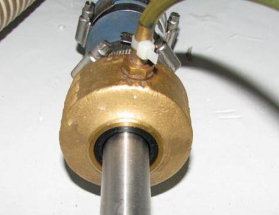

styrman
Inlägg: 255
Re: Propelleraxeltätning
Inlägg av styrman » sön 09 jan 2011, 20:44
jason skrev:
Vilse skrev: 3. Vi mitt motorbyte två år senare bytte jag propelleraxeln och upptäckte då att cutlesslagret hade skadats av olja, aha... det är d ä r oljan runnit ut under flera år...... nytt cutlesslager och
Ursäkta jag stjäl tråden, men vad är ett cutless-lager?
/j
Visas bäst på denna bilden:
