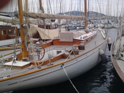

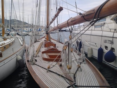

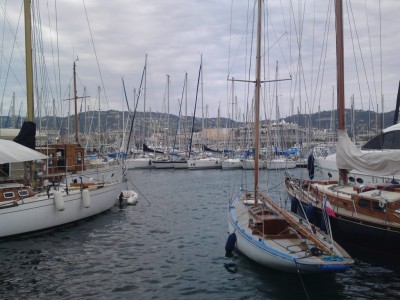

Visst är det så, nedanstående bilder från Cannes 2010 visar tydligt träbåtarnas begränsade livslängd. Bilderna är mest slumpvis - utmed promenaden.
En något modernare skönhet, säkert inte mycket mer än 50 år eller så.
Den välkända Nan, vars byggår anges till 1896
träbåtar både till höger och vänster

Ett tänkvärt inlägg från Jaramaz, men alldeles galet är det inte att bry sig. Man kan i sammanhanget "skeppsmask" notera att den en gång skeppsmaskbefriade (egentligen, ingen mask utan en mussla) Östersjön, numera bekymrar marinarkeologerna - man är rädd att de gamla trävraken skall ätas upp eftersom musslan flyttat in även där. När KemI ville förbjuda koppar helt och hållet, i bottenfärger, kunde de inte det, eftersom man då skulle döma hela västkustens träbåtsbestånd till en högst osäker framtid (eller säker, det beror på hur man ser det).
Alltså, skeppsmasken måste man tänka på även i Sverige och Norden. Den med träbåt måste måla med kopparhaltig färg, annars går det illa. "Fabi Skeppsmask" - kort sagt. Åker man till Medelhavet, men lika gärna Nordsjön, Engelska kanalen, Biscaya, Franska kustfarvatten etc etc måste man också måla (eller förhyda, om man nu har en grövre farkost).
PS till Jaramaz: En del av de där båtarna är kanske inte relevanta exempel på hållbarhet över tid. Det finns en blomstrande industri i bland annat England som lever på att förbygga båtar av den här karaktären, och de ägs ju ofta av personer där renoveringskostnaden inte är något direkt hinder, för någonting. Men granna att se på är de sannerligen.

PS till Anders S. Det kryllar av träbåtar längs Riveran. Skicket varierar stort. Just de här visade är i fint skick, några kör charter (se tex http://www.msc-yachting.com/english/nan_gb.htm), längre in i Cannes hamn finns lite enklare, som nog ingen vill chartra, men ... träbåtar som överlever fint. (oavsett om de är ombyggda, kopior eller så).
Kan tänka mig att priset för hamnplatserna i Cannes är väl tilltaget, i en del andra hamnar längs Rivieran som jag besökt finns enklare träbåtar.

Jaramaz skrev:PS till Anders S. Det kryllar av träbåtar längs Riveran. Skicket varierar stort. Just de här visade är i fint skick, några kör charter (se tex http://www.msc-yachting.com/english/nan_gb.htm), längre in i Cannes hamn finns lite enklare, som nog ingen vill chartra, men ... träbåtar som överlever fint. (oavsett om de är ombyggda, kopior eller så).
Det är också min uppfattning. När man tittar i de mindre schangdåbla hamnarna ser man många små yrkesfartyg och andra grövre byggen. Nu reflekterade jag mest på byggåret 1800-kallt och det goda skicket, i alla fall utseendemässigt. Dit når man inte utan en god plastikkirurg, om man säger så. Jag är rätt säker på att en bra träbåt (men däri ligger ett av problemen) skulle vara fullt duglig. Skall man köpa båt från "scratch" blir det i mycket en förtroendefråga, för båten och för säljaren. Eller så får man hyra in en Riktig Besiktningsman, inte Nisse med fuktmätaren.
