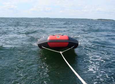

Så här ser vår gummibåt ut när vi seglar. Som synes stegrar den sig, så frågan är om V-formen påverkar under gång?

Mr Q skrev:Så här ser vår gummibåt ut när vi seglar. Som synes stegrar den sig, så frågan är om V-formen påverkar under gång?
Frågan är vad som händer om du justerar lina så att aktern på jollen alltid hamnar på framkant av en av häckvågorna? På bilden verkar jollen gå i 'uppförsbacke'.
För många år sedan gjorde jag några prov i stiltje under motorgång med olika längder på bogserlinan. Det var visserligen med en ganska tung, hård Pioneer-jolle. Men jag fick någon liten fartvinst om jollen drogs så att dess akter låg precis framför toppen av en häckvåg.

Re: Gummibåt eller ribbåt?
Inlägg av Mr Q » tis 19 jan 2010, 11:09
Jag har testat med längden på tampen, tyvärr har vår båt ingen häckvåg att tala om. Är väl för bra släpp eller nåt.
Inlägg: 2558
Inlägg av Eilean » tis 19 jan 2010, 11:16
Mr Q skrev:Jag har testat med längden på tampen, tyvärr har vår båt ingen häckvåg att tala om. Är väl för bra släpp eller nåt.
Elle för långsam båt...
