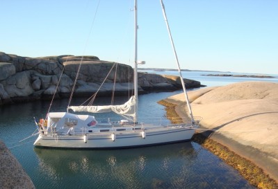

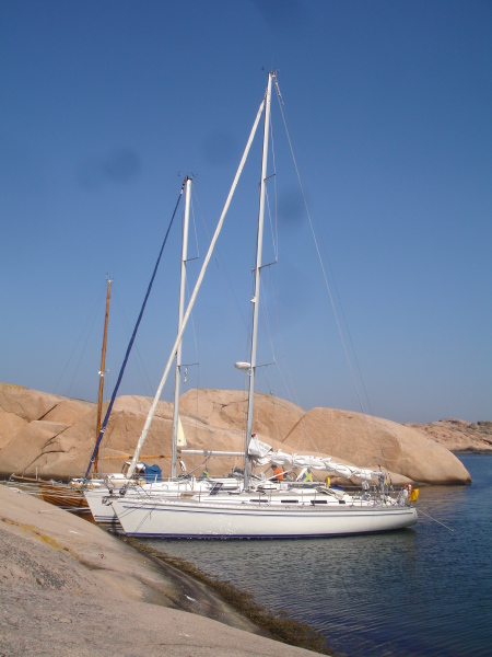

Sedan blir det en smaksak om man vill ha fästet placerat över eller under spridarna. Men bekymren är mindre nu än förr, lättare burkar och mindre kabelhål gör sitt. Jag noterar från bilden att Cruisaren har radarn klockrent vid spridarfästet och (bedömt) inte heller har plats att stuva bommen på masten. Man kan (uppenbarligen) mycket väl ha det så, men då bör man ju tänka igenom vad det innebär innan man sätter borren i maströret.

Ang. placeringen på Faurbyn så satt den där när vi köpte båten så jag har inte haft något val. Fästet för radarn är fastpoppat under spridarna på betryggande avstånd från andra ingrepp i maströret så stabiliteten är jag inte orolig för. En kille på Selden jag pratat med hävdar att är man bara mer än 1 dm från andra ingrepp så är det normalt inga problem. Masten är ju också väl fixerad i området kring spridaren så rörelsen där är inte så stor.
Jag skulle som Anders är inne på föredra att ha spinnbomen parkerad vertikalt framför masten, (hade det på OE:n) men det är som sagt ogörligt med nuvarande radarplacering.
