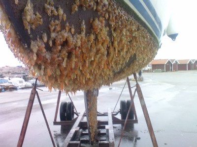

Vid dagens båtupptagning blev jag ganska förvånad när jag såg hur botten såg ut.
Bottenmålad med VC 17 "västkust" och sjösatt i mitten av maj.
Förutom den enorma mängd slemmig geleaktig beväktning fanns det givetvis en massa havstulpaner och en stor mängd blåmusslor.
Se bifogat foto.
Båten har senaste åren varit bottenmålad med VC 17 men aldrig tidigare med ett så dåligt resultat.
Är det någon mer som har råkat ut för samma sak?

Förutsatt att du har följt fabrikantens rekommendationer borde du kräva pengarna tillbaka samt ersättning för den tid du lagt ned på bottenmålningen!
Ett alldeles nytt utslag i ARN ger en villaägare rätt att få tillbaka pengar för dels färg och dels arbetet med målningen av sitt hus. Detta pga svåra mögelangrepp. Färgfabrikatet var det man normalt kallar Nordsjöfärg. Mer finns att läsa i fredagsnumret (23/10) av ortsorganet Norra Halland. (ej GP som felaktigt angavs i ursprungsinlägget - rätt skall vara rätt!). (Och hos ARN kan man förmoda).

Det där såg ju helt absurt ut! VC 17 ostkust är så extremt odugligt usel att lokala marinan slutade sälja den för x antal år sedan, vidare var min båt totalt beväxt året innan jag blev ägare av den, och jag har både sett och hört flera andra båtar med katastrofbotten. Men västkustvarianten trodde jag skulle hålla en något högre standard, den verkar vara lika usel?

Ämnet har varit uppe tidigare, VC17NT fungerar inte som avsett. Även om man formligen slabbar på med färg kommer alla skarpa kanter att bli beväxta med snäckor. Fördelen med VC17 är ju slätheten, så gillar man att segla fort är det frågan om det finns något alternativ?
Jo, det finns ett:
Deutschland VC17! :mrgreen:
Jag har även provat Mille Extra, funkar ganska bra, förutom när man skrubbar botten i sjön. Ett vackert moln med färg som sakta sjunker till botten. Ja där kan vi snacka miljövänligt!!!
(Hm, vänta är det något som inte stämmer här? :roll:)
