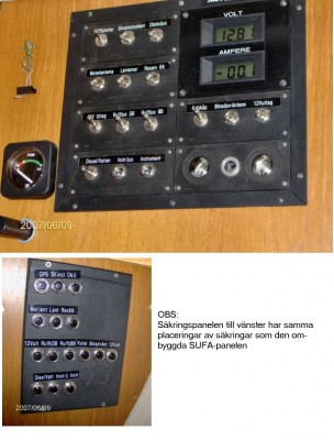

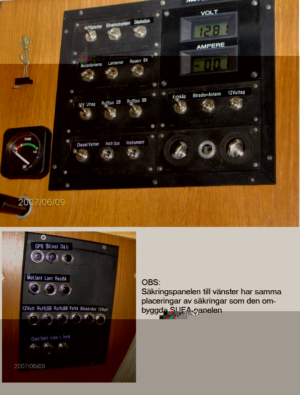

Anders S skrev: I min båt sitter det en elpanel från SUFA, och den har sina brister, både systemiska som genom slitage. Min strategi är att byta SUFA:s brytare mot standard vippbrytare (20A tålighet) och använda standard 220V överströmsskydd (automatsäkringar) för att skydda kablarna. Sådana finns i lagom strömstyrkor, 10A respektive 16A. De kan fästas upp på speciella skenor utan verktyg. Utrustning med "speciella behov", typ 1A säkring till en GPSantenn avsäkras förstås separat. En fet huvudsäkring (200A, typ) till batteribanken kan vara en Bra Grej, norm numera.
Jag vill tillägga att SUFAs elpanel INTE uppfyller kraven i ISO-normen som gäller numera. Orsaken är att den dels har individuella säkringar för varje strömbrytare som återställer sig automatiskt vilket inte godkänns.
Dels, och ännu allvarligare, är att den har en elektronisk "huvudsäkring" kallad "Autobat" som matar alla individuella förbrukare. Även om dess säkringsvärde är mycket högre än de individuella säkringarna så är den så snabb att det i stort sett alltid är den som löser ut vid ett fel, och då slocknar HELA elpanenlen med ALLA förbrukare. Den uppfyller således inte kravet på så kallad selektivitet för avsäkring (att endast den drabbade kretsen löser ut och inget annat).
Bara detta senare är orsak nog att kasta ut en SUFA-panel, eller att bygga om den.
Ett enkelt sätt att bygga om en SUFA-panel är att sätta en separat liten säkringspanel med samma inbördes utplacering av t.ex. Biltemas automatsäkringar som strömbrytarna har i panelen. Även om denna panel då placeras lite i skymundan blir det lätt att med fingrarna leta reda på "den andra i mellersta raden" osv.
Och jag förordar absolut att använda vippströmbrytare: Man ser på håll om de är till eller från och man kan lätt i kolmörker känna det med fingarna. Därigenom behöver man inga LED-indikeringar för om de är av eller på, vilket är en liten ständig förbrukning mindre. Gör man detta jobb är det en fördel att dessutom välja tvåpoliga vippströmbrytare. Genom att bryta även jorden minskar risken för störningar och inducerade spänningar vid åska. (Minusjordnätet funkar ju också som en antenn, och kan fånga och orsaka överspänningsspikar på anslutna apparater. Det finns även vissa andra fördelar, men detta inlägg skall inte bli någon bok... :-)

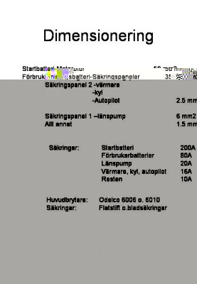

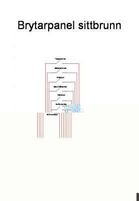

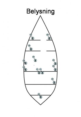

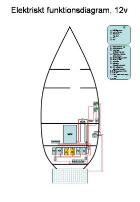

Jag ska också uppdatera elsystemet i vinter. Batteribanken ska flyttas, möjlighet att ladda jollens två batterier från båtens batteribank ordnas, alla huvudkablar förnyas, huvudsäkringar installeras mm mm. Jag håller med om att allt inte behöver egna brytare och jag vill absolut inte ha en lysdiod för varje påknäppt brytare-det är jobbigt när det är riktigt mörkt och man störs av dioderna. Lanternor, sökarljus osv behöver brytare men innerbelysning, vhf osv har egna brytare och sköts via dem.
Den enda brytarpanelen i båten kommer att vara vattentät, sitta i sittbrunnen och kontrollera lanternorna osv.
Jag funderade länge på att sätta in automatsäkringar men jag har ändrat mej. Om elsystemet är ordentligt gjort löser säkringar nästan aldrig ut och då kan jag lika gärna använda flatstiftsäkringar. Kostar mycket mindre och är sgs okänsliga för fukt och vibrationer.
Jag kommer inte att avsäkra de olika grupperna enligt förbrukning eftersom det är kablarna som ska skyddas med säkringarna, inte apparaturen. Den ska ha egna säkringar. Undantaget är t.ex. belysningen som i vår båt består sgs uteslutande av led-lampor och dem är det svårt att avsäkra individuellt. De har väldigt tunna ledningar och därför tänker jag avsäkra belysningsgrupperna med minsta möjliga säkringar.
Jag har gjort ett huvudschema i powerpoint och kommer att lägga upp det här så att alla som vill kan kommentera det och hjälpa mej att undvika misstag så fort jag hinner.

Inlägg av Nautihamstern » tis 06 okt 2009, 12:51
Nåt sånt här tänkte jag mej...
