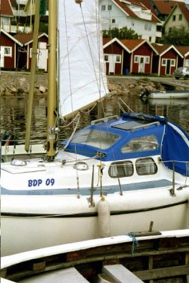

Jag har en litet dispyt med marinan som sabbat vårt sittbrunnskapell i samband med sjösättningen i våras. Frågan gäller vad som kan anses vara en normal, förväntad livslängd på ett sittbrunnskapell som är välsytt från början och därefter normalskött.
Vad säger ni som haft båtar hela eller åtminstone halva livet. Hur länge håller ett kapell innan det har tjänat ut och skall bytas?
- 10 år?
- 15 år?
- 20 år?
- Ingen vet hur gammalt ett kapell kan bli.
Tacksam för input.

Tänkte bara uppdatera denna tråd med att berätta att allt har löst sig till det bästa. Marinan tog sitt ansvar och betalade en skälig andel av ett nytt kapell. Passade på att förbättra det så att det nu är ståhöjd ända akterut, så att man kan sitta även på rorsmansbänken under tak och faktiskt kan motorköra med hela kapellet stängt. Kan vara skönt i värsta ruskvädret...
Vill passa på att göra reklam för kapellmakaren som har gjort ett fantastiskt fint arbete. Snyggaste kapell jag sett på mycket länge. Perfekt passform, snygga sömmar, omsorgsfullt arbete i minsta detalj. Kan verkligen rekommendera Andreas på Västkustkapell i Uddevalla!
