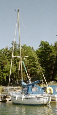

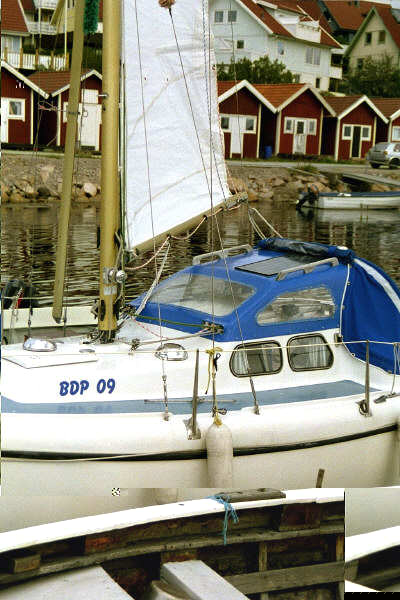

Under den tiden jag seglade havsfidra, fick jag en spinnacker till en TUR 80 inkl bom och gajar mm. Bomen använde jag som spribom och hade permanet ståendes i SB undervant som syns på bifogade bilder. Gajarna använde jag som preventgajar, också dom alltid monterade för direkt användning. Pistolhaken i respektive gaj fäste jag i puchpit på respektive sida. Gajen leddes fram till pullpiten på peket och låg runt det aktre pullpitbenet och tillbaka till puchpit där det var fastsatt på nåt lämpligt ställe. I nuläget kommer jag inte ihåg var. Gajen hade jag sträckt utmed avbärarlisten som mankan ana av bifogad bild.
När jag skulle använda den satte jag pistolhagen i en ögla i det akter bomnocksbeslaget. Sträckte hem gajen och belade på förtöjningsknapen på akterdäck. Gajen var alltid redo att användas.
Spinackern då - jo den förstörde jag under ett försök att sy om den till Genacker. Det stod i nån båttidning hur enkelt det var att sy om en spinacker till Genacker. Det blev inte alls bra och jag provade den ett par gånger och efter det hamnade den i en säck uppe på vinden. Min segelmakare påstod att han kunde fixa den, men det har aldrig blivit av och nu är det överspelat.

Tack så mycket Tommy för att du tog dig tid att visa ditt system med bilder och allt! Tack!
