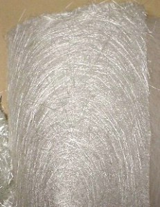

Kan man laminera vanlig glasfiberväv med epoxi- har läst att den ska vara utan bindmedel- hur vet man det?

Bilden ser ut att föreställa pulverbunden glasfibermatta, Den ska du inte använda till epoxy.
Skaffa väv som är avsedd för laminering med epoxy.

hedgehog skrev:Bilden ser ut att föreställa pulverbunden glasfibermatta, Den ska du inte använda till epoxy.
Väv för epoxy och för polyester är det ingen skillnad på så där behöver man inte vara orolig.
Kolla annars här: http://www.westsystem.se/Westsystem.htm
Du kan absolut inte använda glasfiberväv eller matta avsedd för bygge till vare sig polyester eller epoxy. Fråga inte hur jag vet det :oops:
Väv för epoxy och för polyester är det ingen skillnad på så där behöver man inte vara orolig. .
Ja, ja rätt ska va rätt! :-)
Anders S skrev:Kolla annars här: http://www.westsystem.se/Westsystem.htm
Men hur menar du här?[/quote]
Vävar och remsor för t ex gipsskarvar och väggbeklädnad. Inte båtbygge, husbygge! Ursäkta otydligheten.
