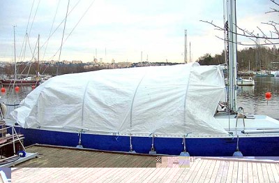

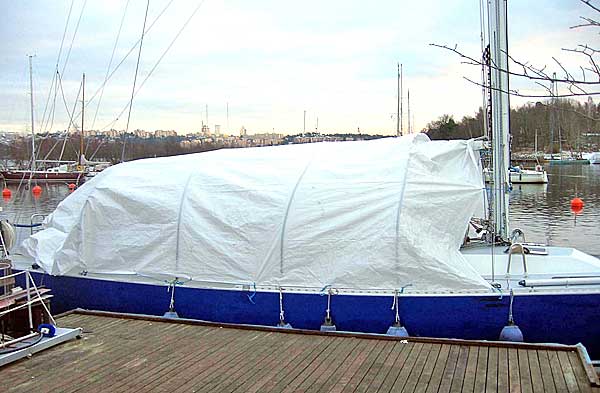

40 mm:s pemrör på stöttorna

matz skrev:40 mm:s pemrör på stöttorna
Snygg lösning! Den blir jag sugen på att testa i vinter fast min båt står på land. Väckte massa funderingar det här :)
För en novis på området, hur styva är pemrör och hur är det med hållfastheten? Finns det annat "rörmaterial" i plast? Mina erfarenheter sträcker sig till småluddiga barndomsminnen av "svärdsbyggen" med gulaktiga "byggrör".
Kan man borra genom dom för att säkra i mantågsstöttorna utan att drastiskt försämra hållfastheten? Iofs borde det gå precis lika bra att säkra genom att låsa fast pressen i relingslisten så det kanske inte är något problem med en väldimensionerad press.
Hur står det pall för vindbyar/höststormar med båten på landbacken, blir ju lite större belastningar om båten kommer ett par meter upp i luften?

behöver ej borras..sänk mantågen och träd på rören på stöttorna..rören på bilden var endast ihopknutna längst upp med varandra samt i masten och bak

matz skrev:behöver ej borras..sänk mantågen och träd på rören på stöttorna..rören på bilden var endast ihopknutna längst upp med varandra samt i masten och bak
Ok, jag missförstod. Tolkade det först som att du körde ner rören i fästena för mantågsstöttorna. Drar man rören över hela stöttan får man förstås en annan stabilitet i bygget. Får se om man orkar snickra ihop en ny ställning i trä eller om man ska köra ett försök med PEM-rör i vinter. Lutar nog åt det senare, gillar konceptet!
