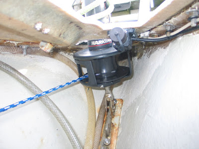

Her kan I se hvordan stikket er monteret i min ankerbrønd:
