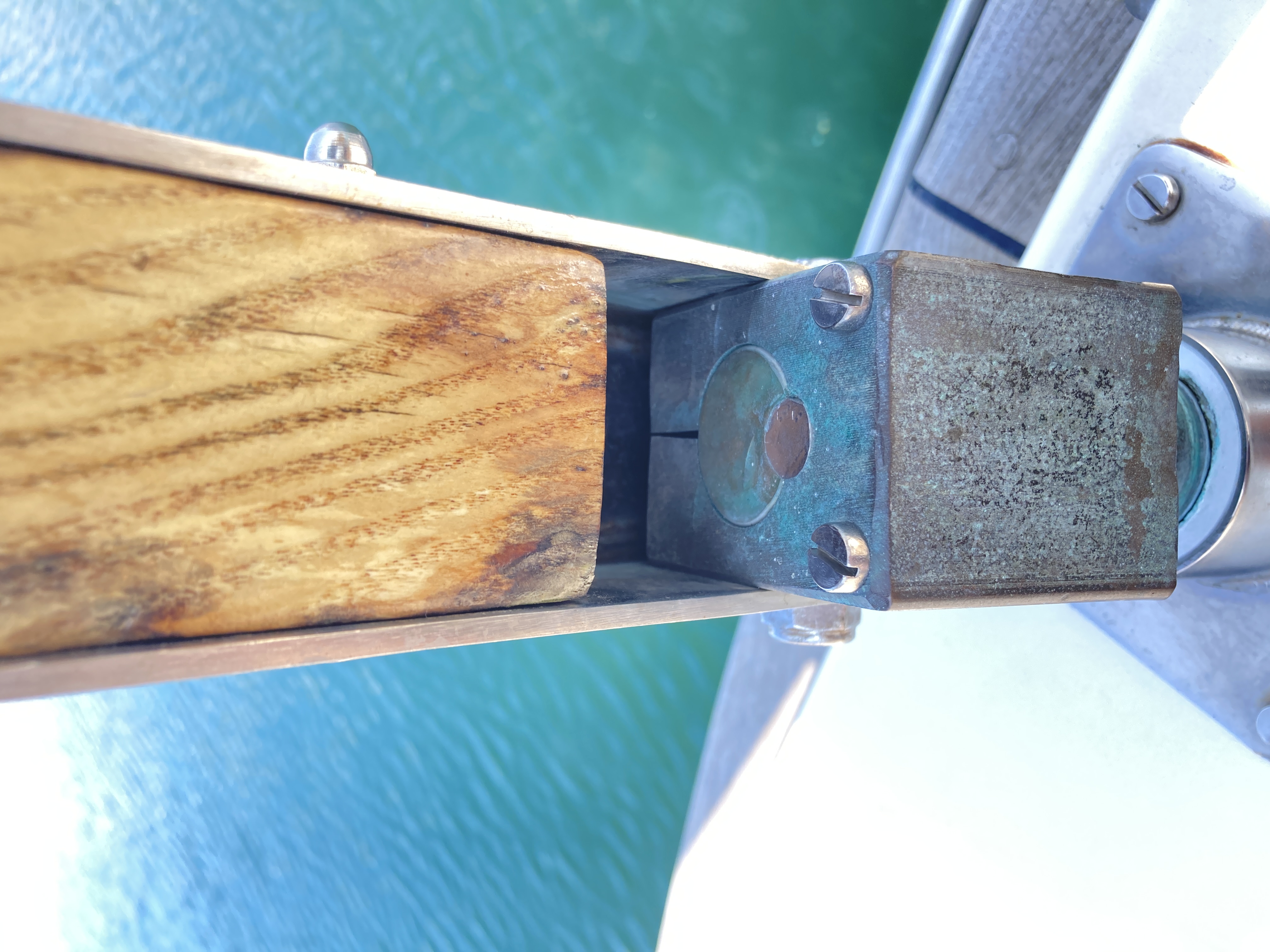

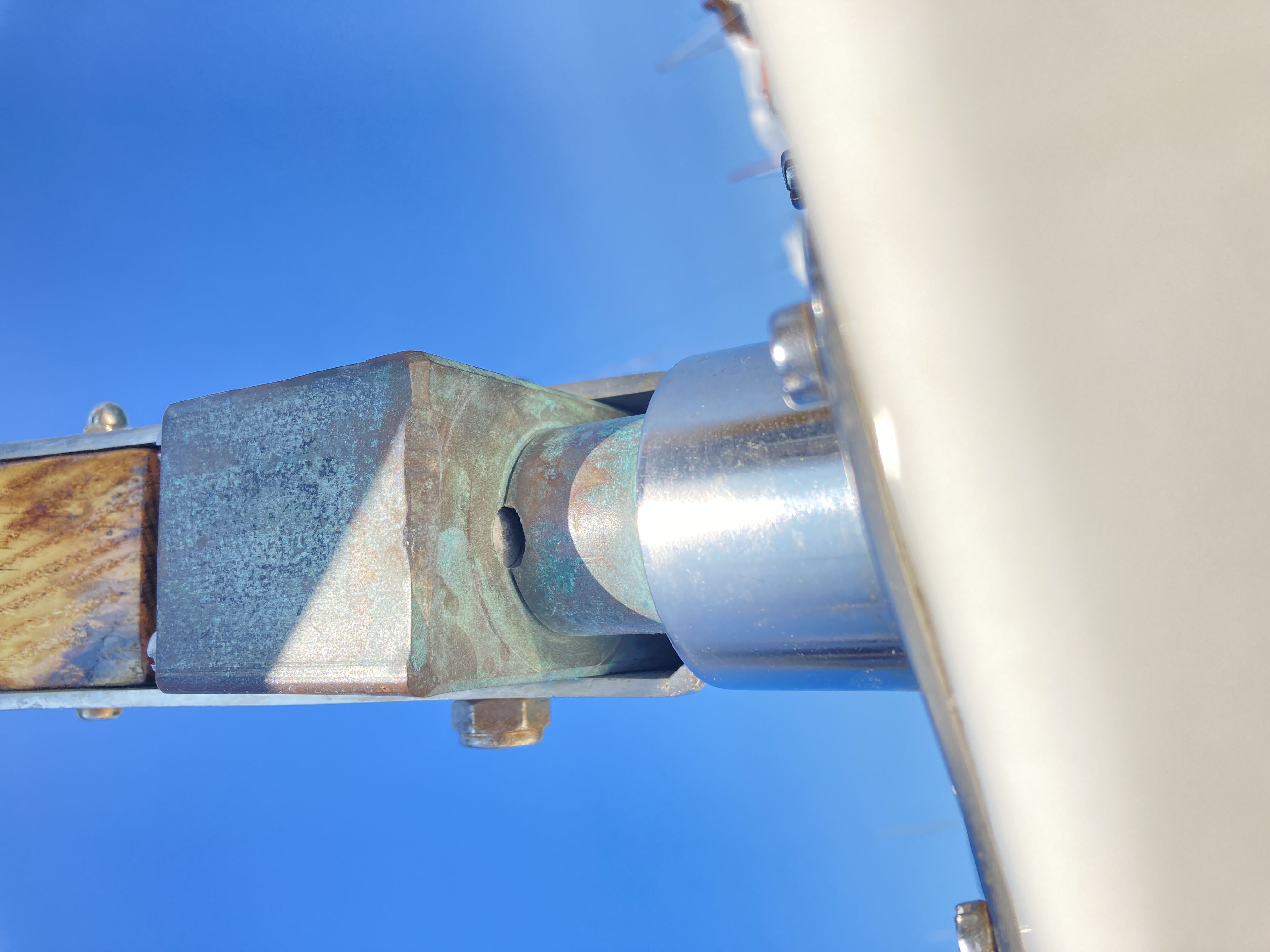

Har nyligen köpt en Hallberg Rassy 29 som är min första båt. Noterar ett sidledes glapp i rorkulten som jag misstänker sitter någonstans i infästning rorkult/rorkultsbeslag/klump/hjärtstock. Har aningar om att klumpen glappar mot hjärtstocken. Ser ut som i bifogade bilder. Ska den silvriga piggen bankas längre ner så att den passar i skåran på hjärtstocken för att låsa det hela? Andra förslag på var glappet kan vara i den här konstruktionen? Tack!

"Piggen" är en låsning, som gör att ett litet glapp inte medför att "klumpen" glider/slirar runt roderaxeln. Känner du ett glapp och inte kan se någon rörelse i "piggen" vs axeln, så kan glappet vara i gångjärnsskruven. I båda fallen kan man prova att dra åt gångjärnsskruven en smula, för att se om det blir skillnad. Rör sig "piggen" det allra minsta då du provar (så låter det ju), kan man försiktigt slå ner den en liten aning, men lossa då först på gångjärnsskruven och dra åt den sedan.

Tack för svar! Får prova detta när jag är tillbaka vid båten om ett par veckor. Vore skönt att bli av med glappet, särskilt i grov sjö snett bakifrån märks det ganska mycket. Finns det några delar som brukar slitas i den här rorkultskonstruktionen och som jag borde byta ut med tanke på glappet?

Uppdatering efter att ha seglat hem båten från västkusten till Norrland. Glappet sitter mellan roder och hjärtstock och inte vid rorkulten som jag trodde innan. Antar att det är ett av roderlagren som glappar men det är roder ner för åtgärd på detta så det får (ev.) bli i vinter..
