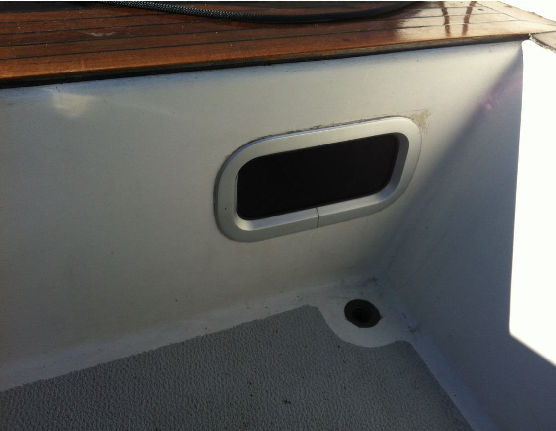

Funderar på att byta ut iaf teaktrallen i sittbrunnen till annat material. Nu teakribbor med mellanrum - för stort för nåtning vilket innebär att det snabbt blir smuts och allmänt sjaskigt under. Bänkarna är "belagda" med teakribbor - allt i gott skick. Vill ha något som täcker durken och förhindrar detta. På C32:an, för länge sen, fick jag gjort, av Lidköpings Båtsnickeri durk och sittbänks teak. Till en avsevärd summa. Men snyggt blev det.
Med tanke på teak och avskogning o allt det där tänker jag mig annat material.
Vad säger den samlade klokskapen om 1)EVA "teak imitation" 2)Kork? 3)tryckimpregnerade furu-ribbor som nåtas?4)annat?

Jag igen! Nu haver jag skaffat allt trä jag behöver, tror jag, å Biltema (ja jag vet men i alla fall). Och visualiserat för den inre planeraren hur det skall se ut.
Nämligen så här: jag tänker mig då en ram i teak 12x95 på längden, dock icke hela med tanke på länsarna (öppning akterut båda sidor c:a 13 cm) och dito på tvären. Ovan på detta så 12x36xfulla sittbrunns längden och bredden med nåt inklusive en "mittfisk" på 12x36. Skruvas på lämpliga ställen + plus plugg.
Frågan: för att 1)fixera ramen 2)förhindra vatteninträngning under hela härligheten behövs något slags fästmedel. Vad kan vara lämpligt?
En tilläggsfråga: borr för att ta upp hål till plugg??
