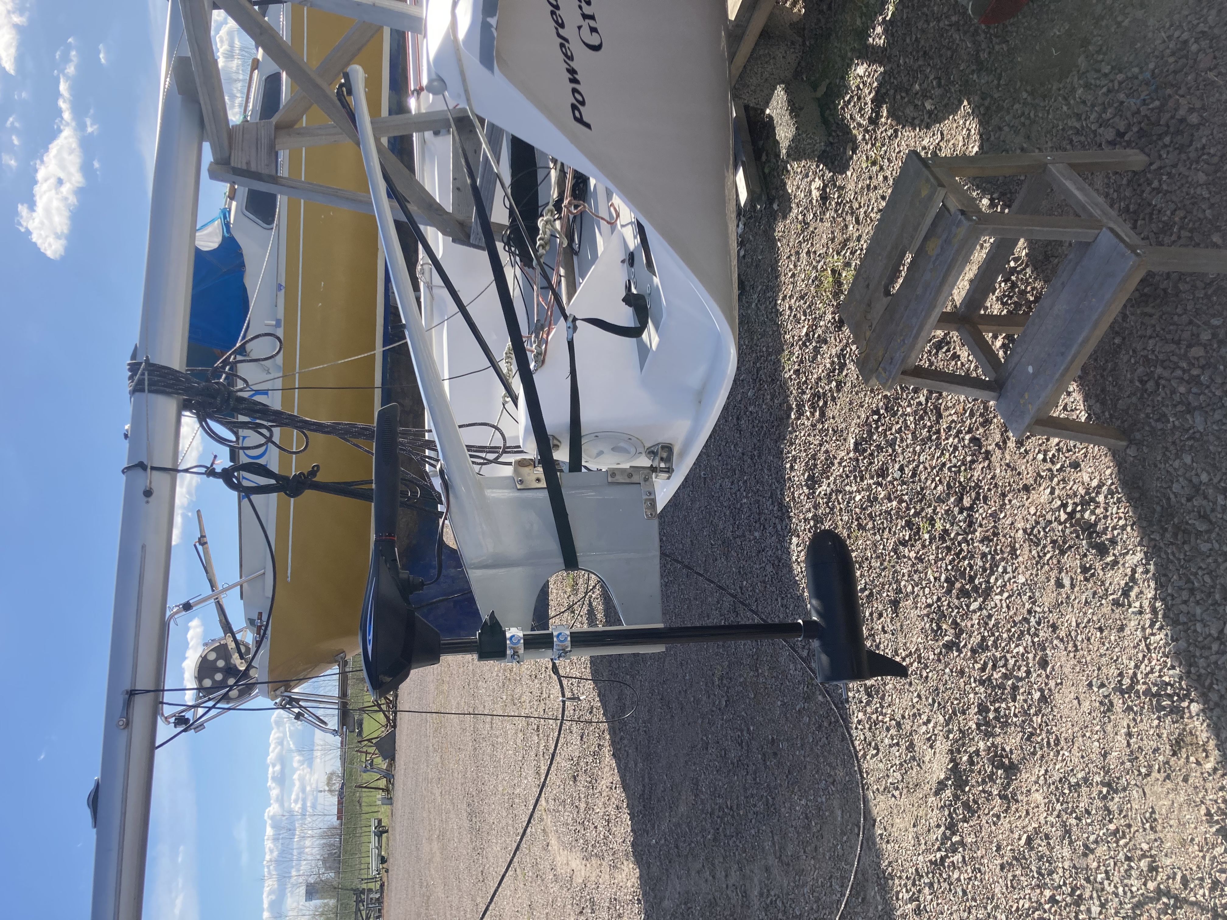

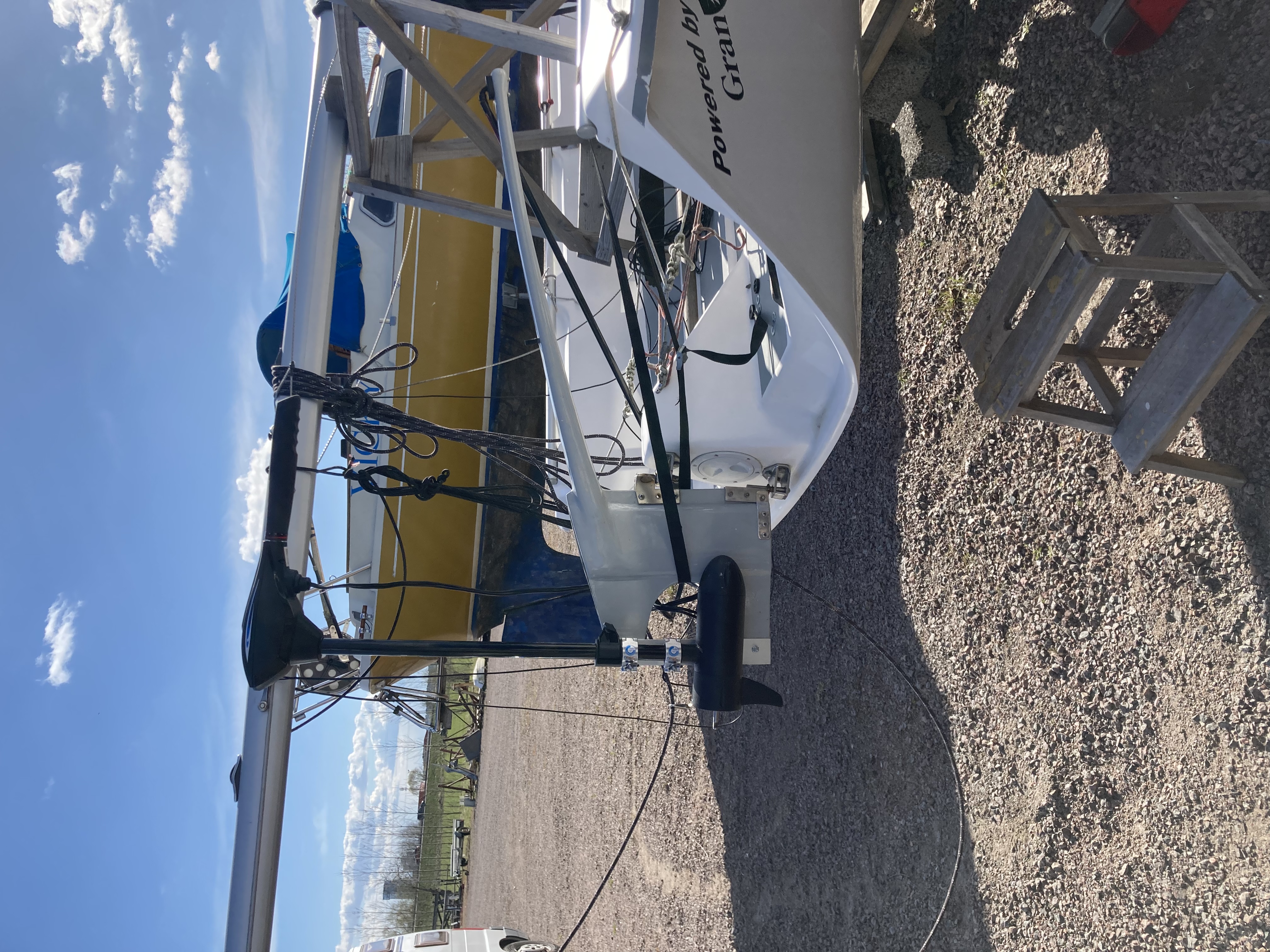

Inlägg av RobertN » tor 09 maj 2024, 11:36
Stort tack igen Nils_D för dina tankar och tips! Jag har grubblat på olika varianter i princip hela vintern och landade i en väldigt enkel lösning (mycket cred till gänget på LinSS också). Nu har jag testat den i Stångån och det verkar funka över förväntan. Men kan också bekräfta att jag hade inte velat ha en klenare motor än denna (0.8hk).
Bifogar bild på ner- och uppfällt läge.
Hoppas vi ses på sjön nån dag! 🙂

Inlägg av Nils_D » lör 11 maj 2024, 11:31
Snygg lösning!
Tack för feedback.
/Nils
