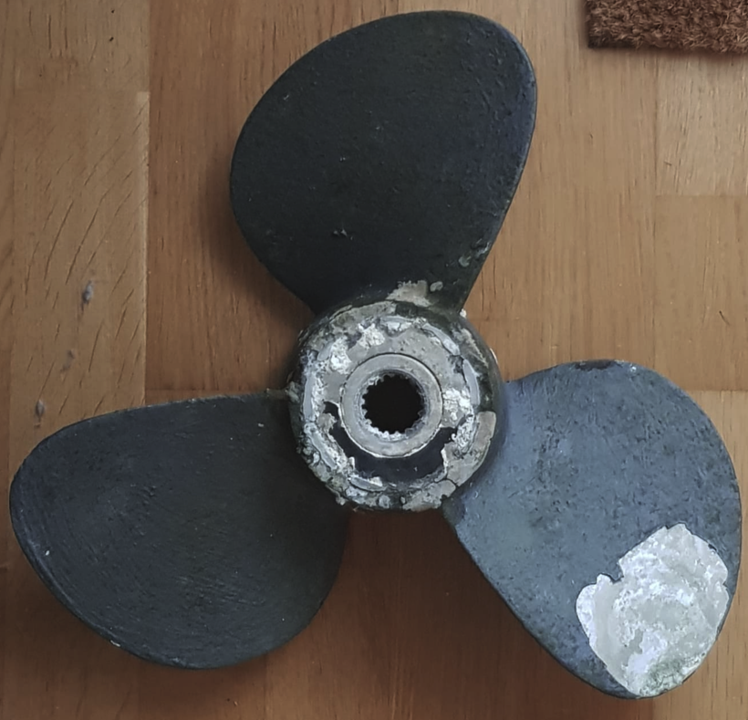

Ytterligare en komplikation är att jag har målat på vår nuvarande propeller, först med ett tjockt lager lamineringsepoxy med framträdande penseldragsmönster, och sen med tunn, hård bottenfärg på det, för att hålla påväxt borta (och det funkar toppen!). Men naturligtvis ger det mer motstånd för propellern genom vattnet. Kanske innebär det flera hundra förlorade varv, som en ny, blank bronspropeller inte drabbas av? Okänd magnitud där alltså.
Å andra sidan är risken stor att vi behöver måla på nåt vis även med en ny propeller. Vi tänker låta den vara omålad första säsongen och sen utvärdera. Oron är att den ser ut som kompisarnas propeller. Bilden är från sent september förra året, efter knappt fem månader i vattnet. Propellern var högblankpolerad vid sjösättningen.

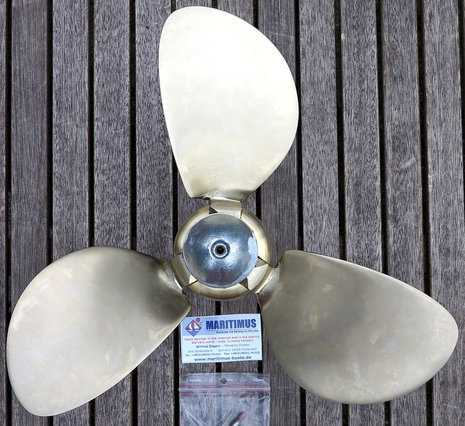

Här är en jämförande bild mellan en Fof-propeller (dock 18 tum, så bladytan går inte att jämföra eftersom navet är relativt sett mindre här än för en på 14 tum) och vår fasta, 14-tums VP-propeller. Som synes ganska stor skillnad i bladform och bladyta. Så frågan är hur stor skillnaden blir, och åt vilket håll!
Kontaktpersonen på Fof menade att Volvo Pentas fasta propeller har så smala blad i förhållande till deras propellrar att skillnaden inte blir så stor som siffrorna indikerar, men bilderna visar snarare att det är Fofs propellerblad som är smalare!
