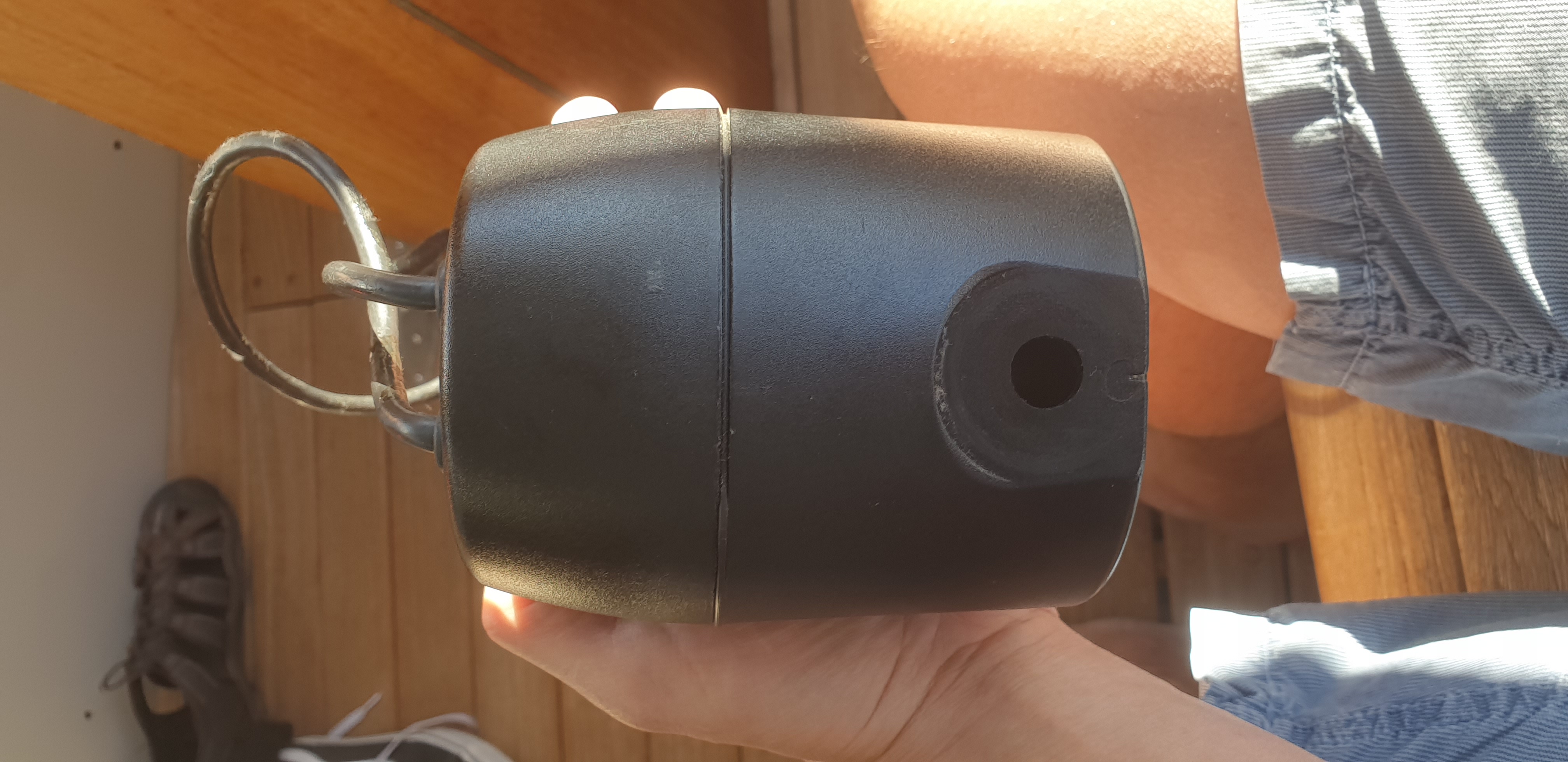

Jag behöver öppna styrenheten till en gammal autopilot av märket nautech/autohelm. Finns det möjligen någon som vet, eller har en idé om hur? Det verkar sitta en tätning mitt på men jag hittar ingen skruv eller liknande som håller ihop de båda delarna.

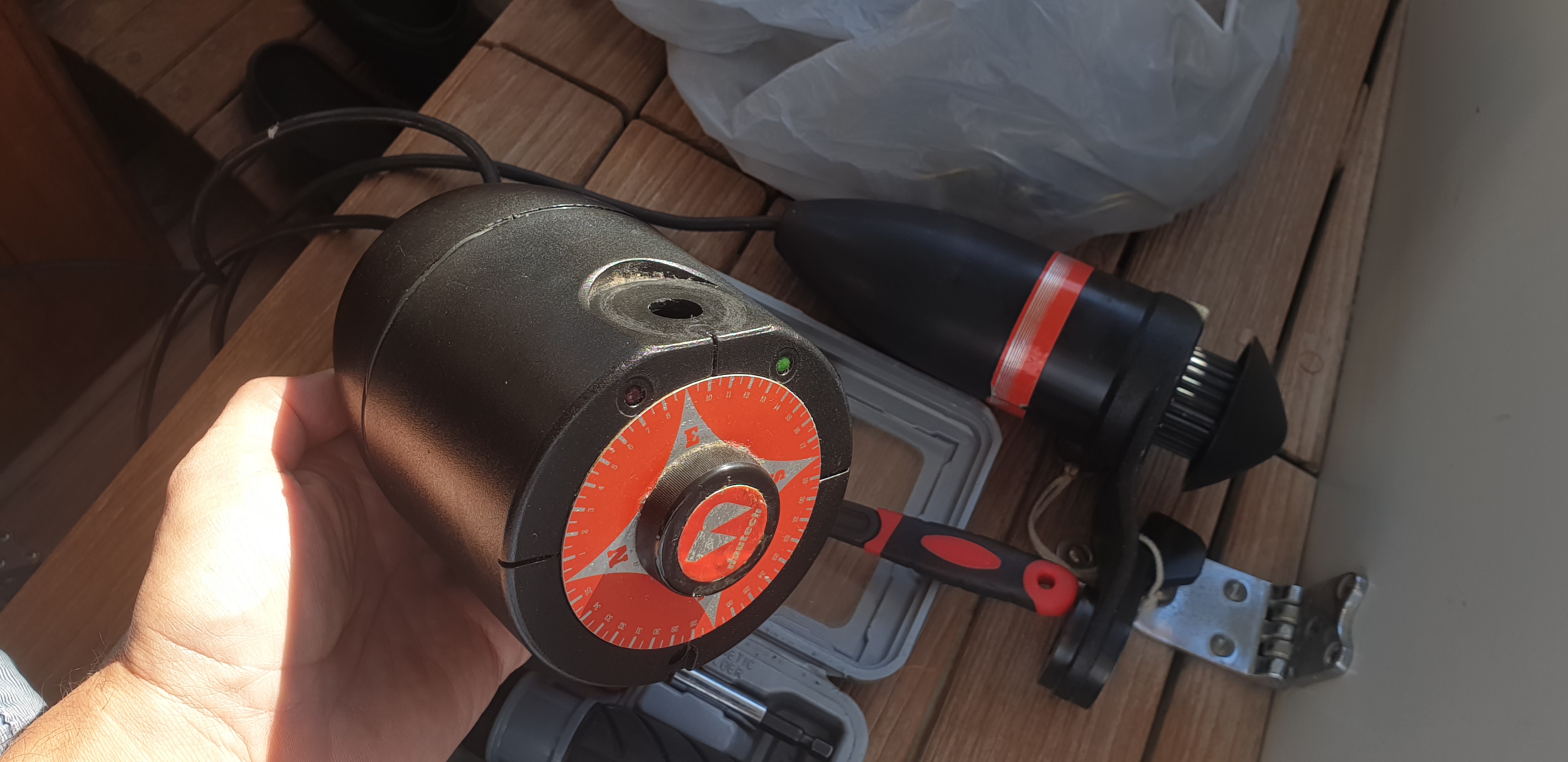

En sådan har jag haft! Vid en vild (ljug!) seglats över Skälderviken trampade min bror på sladden, som lossnade men det gick att laga. Jag minns det som att enheten öppnades via borttag av ratten och "kompassskivan", sedan kunde man dela den (skruvarna syntes då). Ha förtröstan, min "lagning" utfördes i skymning och i litet sjögång, men det gick ändå.

Min fungerade för åtta år sedan. Har sedan legat orörd på hyllan tills jag för ett par år sedan bytte kontakt till ny fräschare och därefter har den varit stendöd. Mycket märkligt då jag bara kapade kabeln strax bakom kontakten, skalade kabeln och anslöt ny kontakt.
Jag har nu lyckats hitta första skruven som håller kompasskivan. Den satt gömd under den limmade etiketten. Och mycket riktigt sitter det två skruvar under skivan som håller ihop behållaren.
Ett steg närmare felsökning
