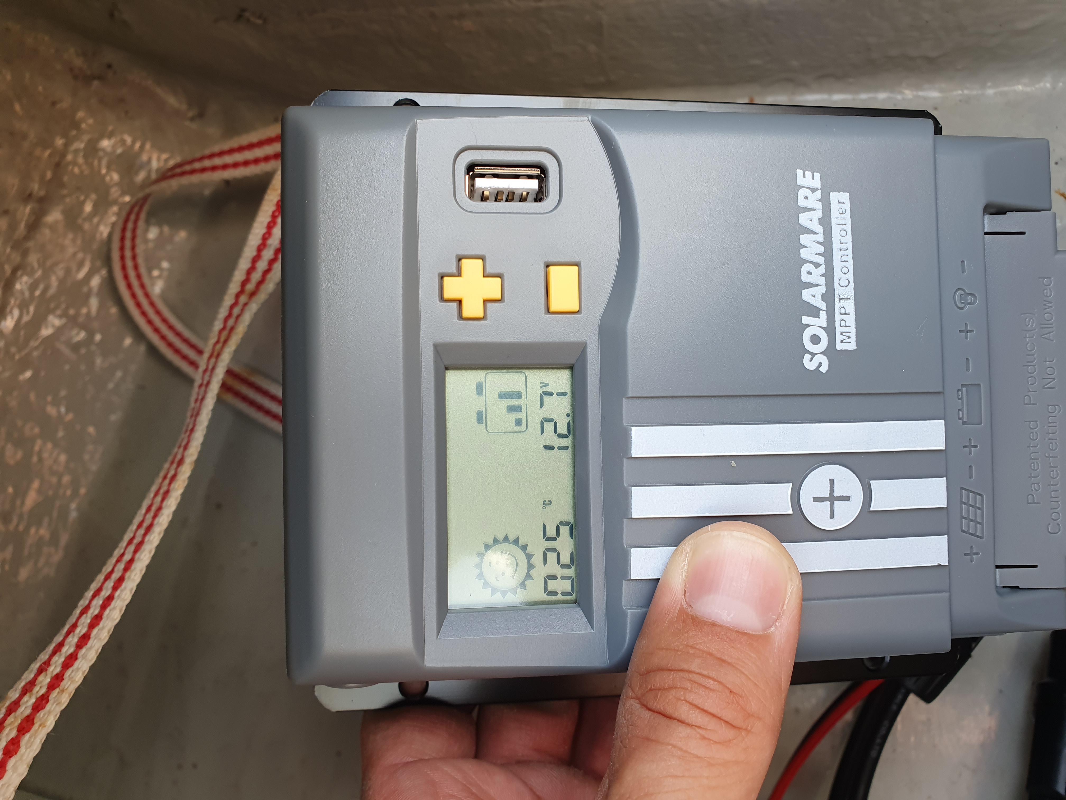

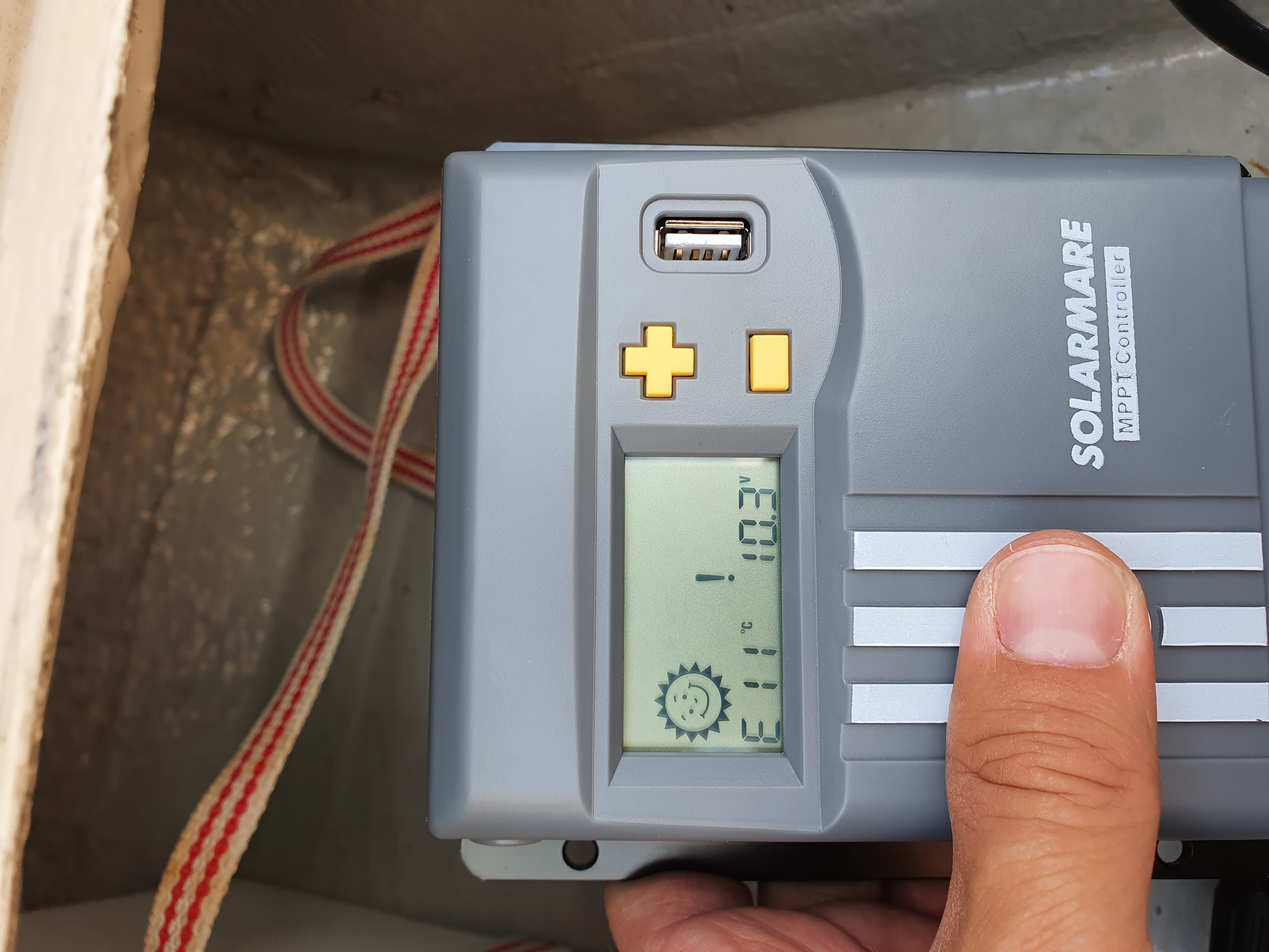

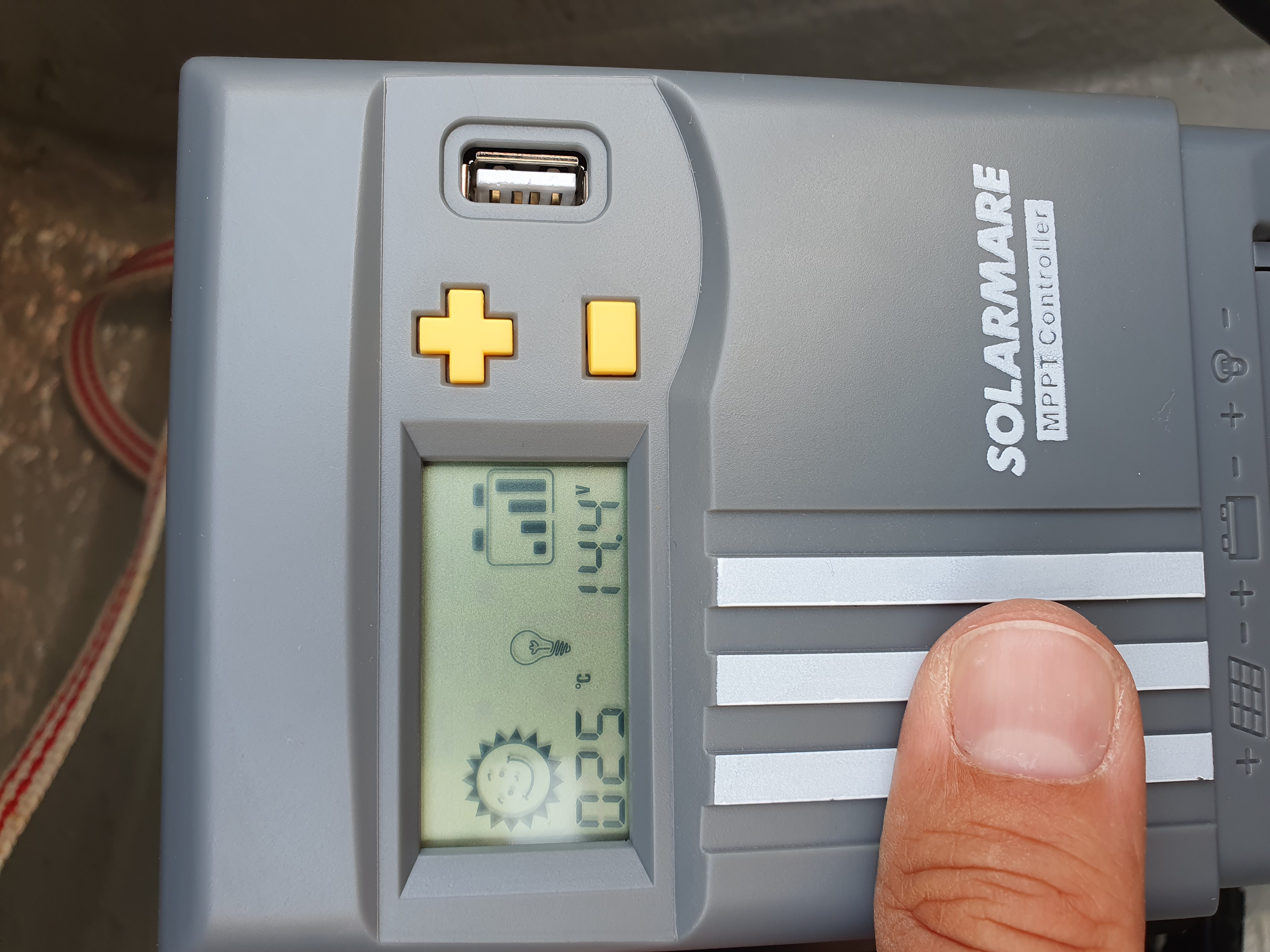

Jag har nu installerat en solarmare mppt 10a regulator och två 55W solpaneler. Problemet nu är att jag misstänker att det gamla batteriet är helt slutkört men innan jag springer iväg och köper nytt tänkte jag höra här 🙂
När solpanelerna är inkopplade så visar regulatorn att batterispänningen är 14.3V (antar att det är laddspänningen?).
Så fort jag täcker över panelerna så sjunker spänningen väldigt fort enda ner till 10.3V och regulatorn varnar för att batteriet är urladdat.
Slutar jag täcka för panelerna åker spänningen upp till 14V och regulatorn visar att batteriet är fulladdat (är ju också konstigt, borde väl visas att den laddar?)
Visst kan det här bara vara tecken på att batteriet är helt slutkört eller kan det vara något annat fel?

Det verkar som om ditt batteri är slut. Efterhand då ett blybatteri åldras genom s.k. sulfatering, så uppträder detta som om batteriet blir mindre och mindre. Det kan fortfarande bli fulladdat, men både antalet Amperetimmar det tar emot och det som det kan ge ifrån sig har minskat. Samtidigt har dess inre motstånd ökat, så det kan inte längre ge ifrån sig några större strömmar.
