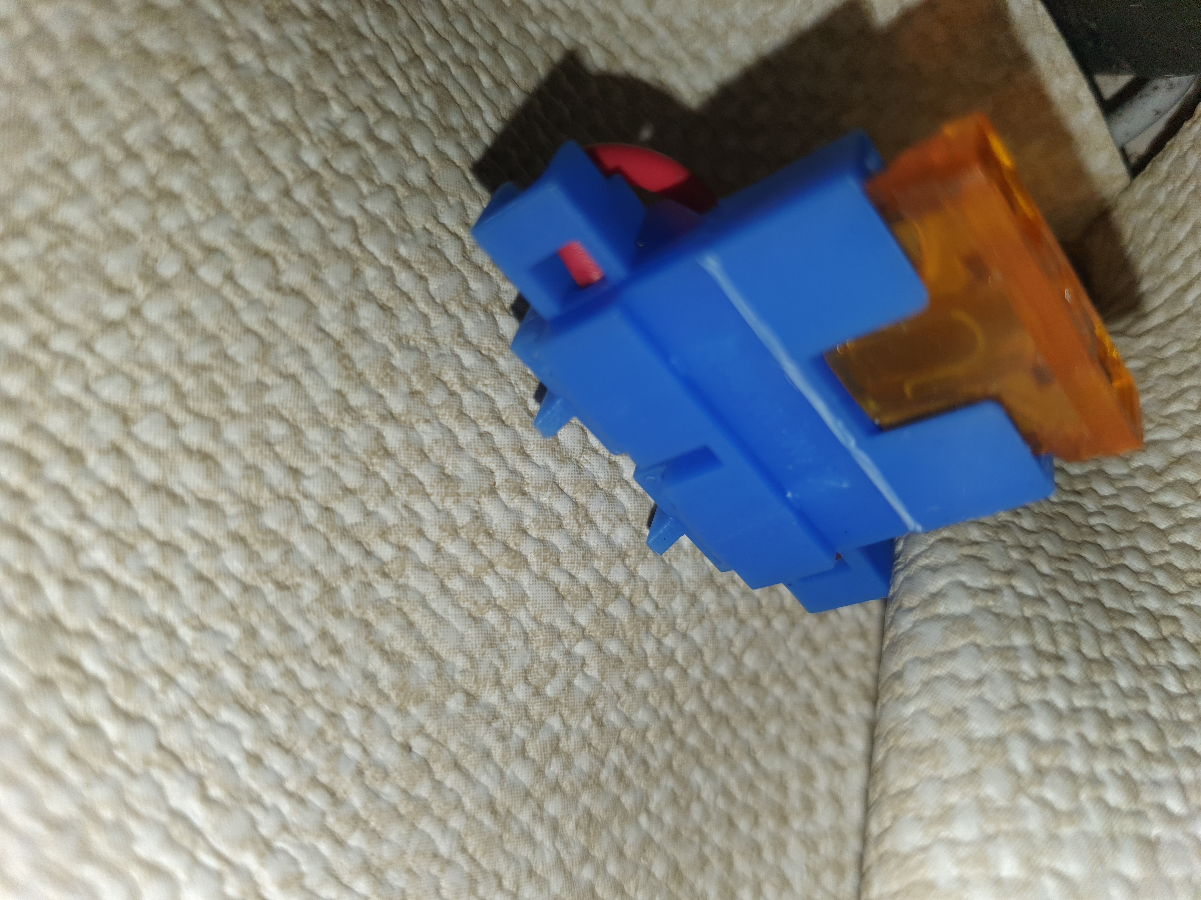

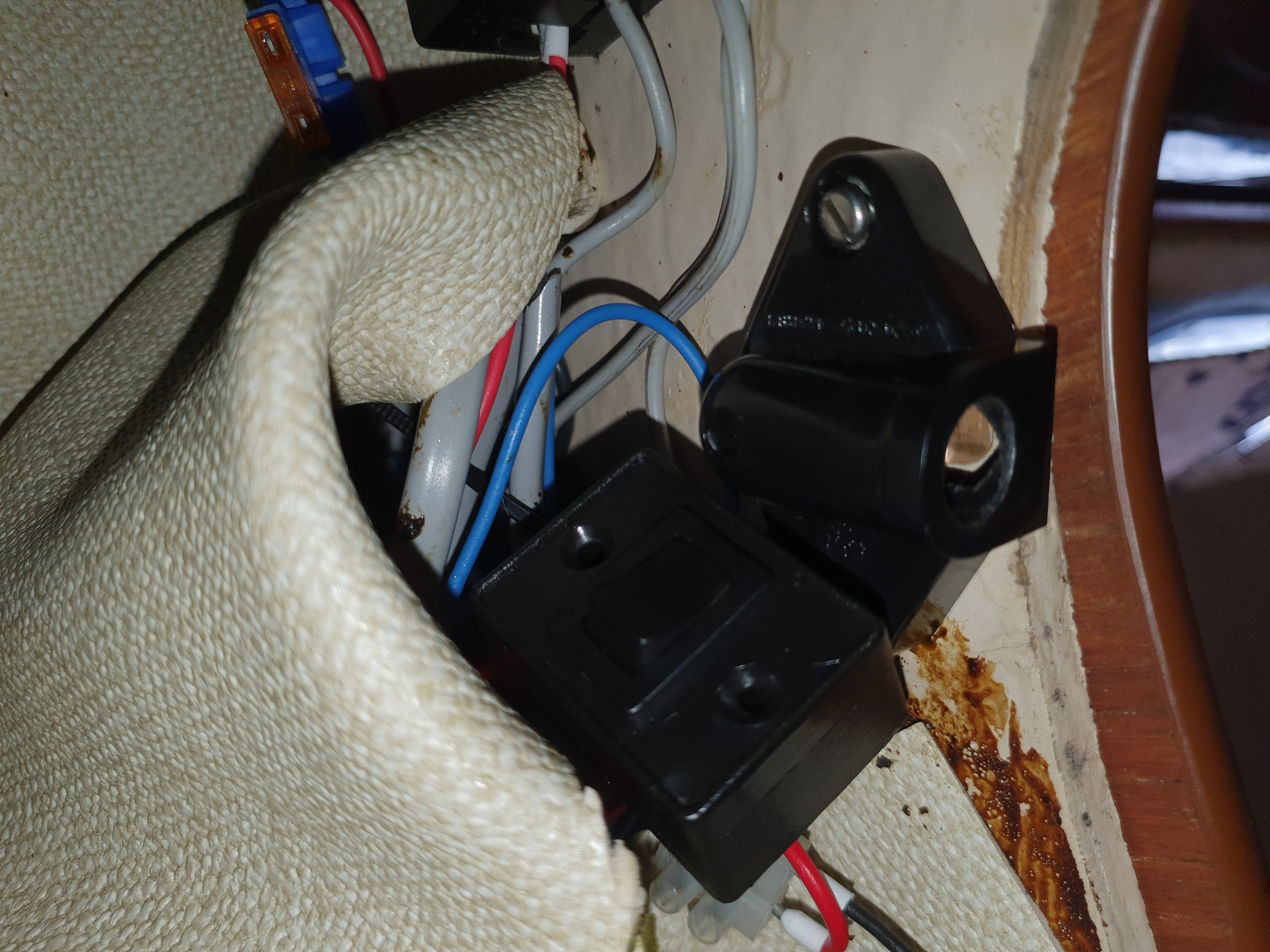

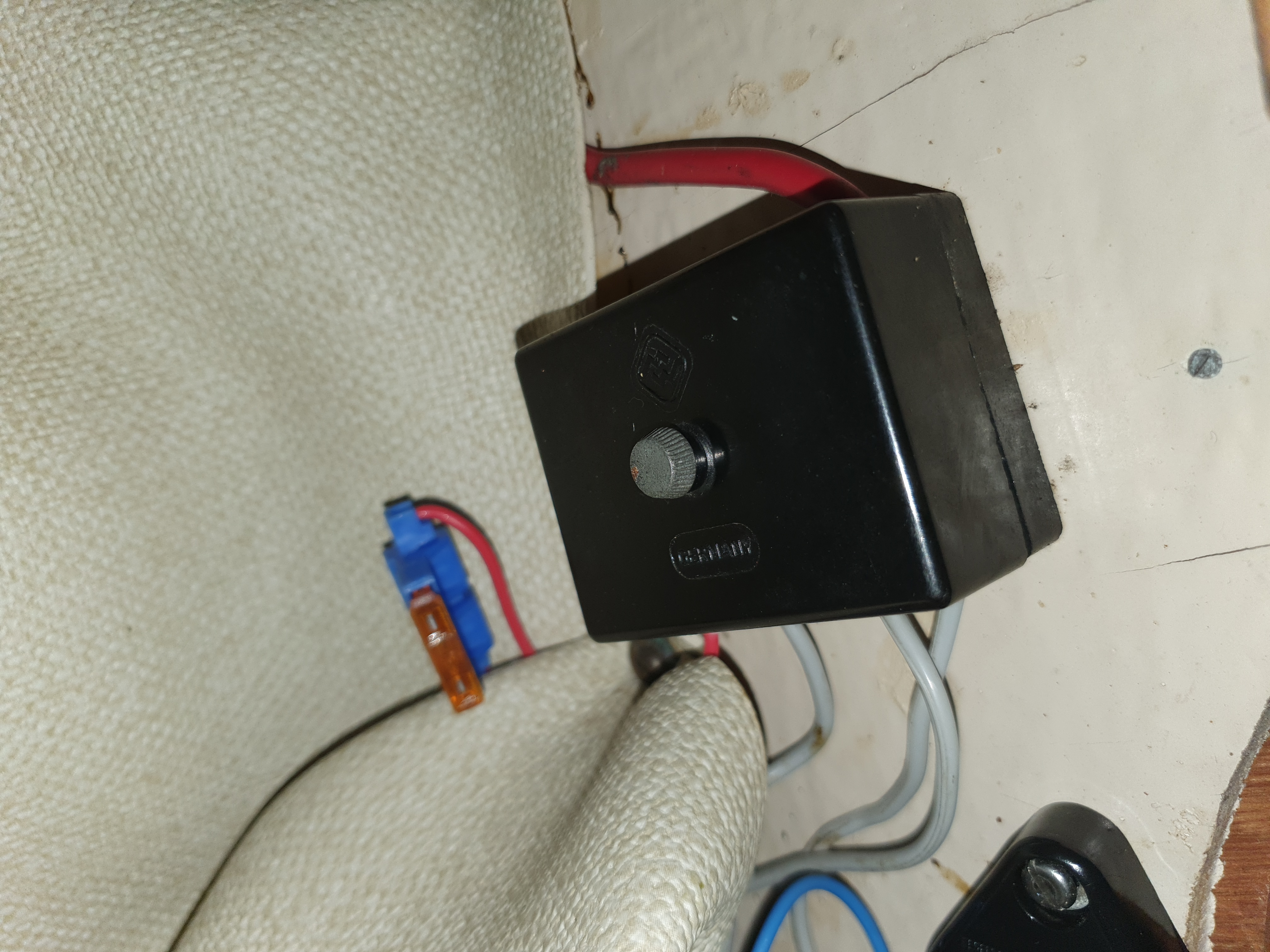

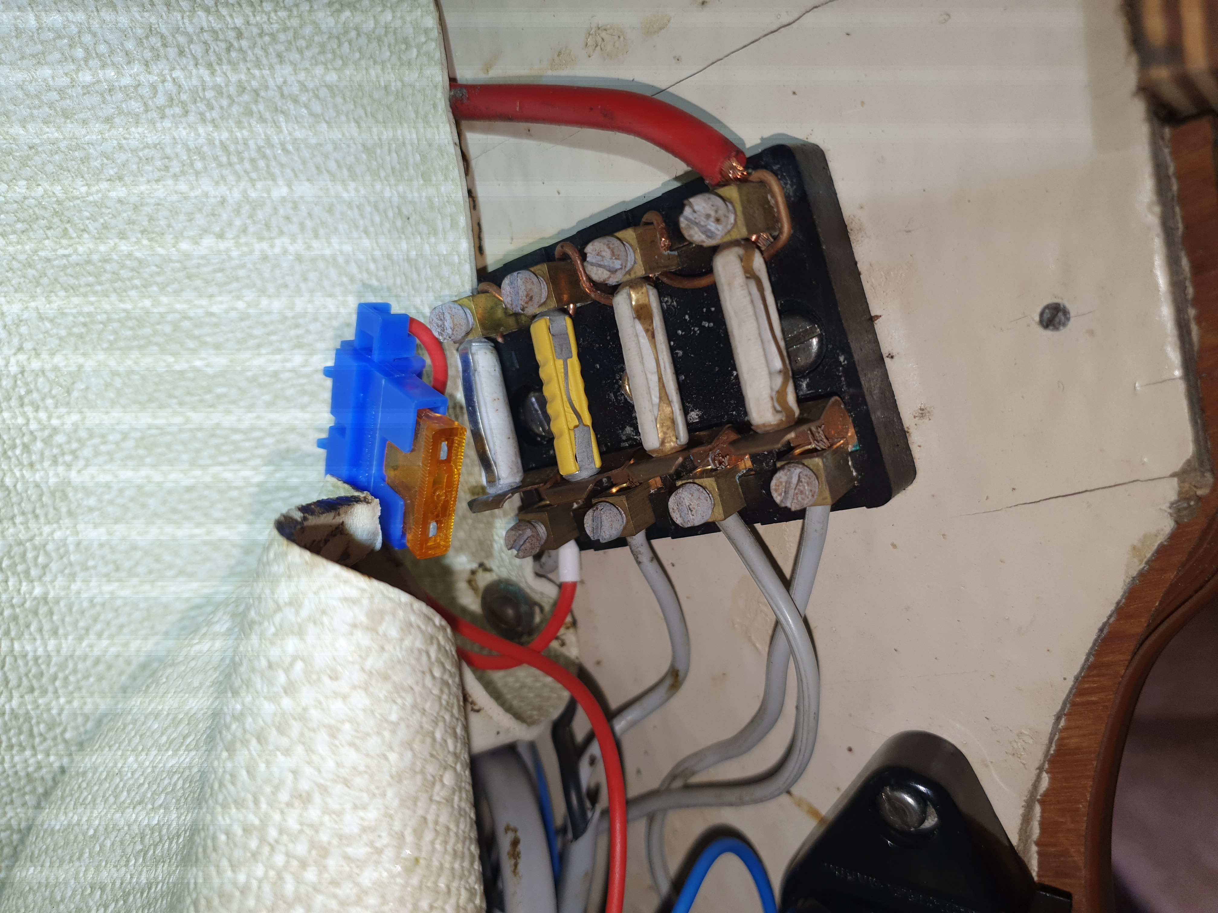

Det sitter någon form av säkring men jag vet inte om det på färgen går att se hur mycket den klarar av (se bilder på hur det ser ut)?

All information är välkommen! Jag var faktiskt i båten nu på lunchen för att grotta ner mig lite mer i elen i båten. Det ser ut som att det är väl tilltagna kablar från batteriet (som sitter i en av sittbrunnens luckor) ner till elboxen inne vid ruffluckan (stora röda kabeln går från batteriet och sen fördelas det ut till lamporna (gråa sladdar) och till 12V cigguttag + SILVA instrument (röd sladd). Om jag får gissa hej vilt ser det ju ut att vara någon form av säkringar mellan kabeln från batteriet och övriga sladdar?
Om jag kunde följa alla sladdar rätt nu så verkar det i båten vara:
Solcell -> säkring -> batteri -> elbox/säkringsbox -> 20A säkring -> 12V eluttag -> "sockerbit" -> strömbrytare -> "sockerbit" -> SILVA
Enda skillnaden jag tänkt göra är då att ha 2 stycken paralellkopplade 55 W solceller -> regulator -> säkring -> batteri
Det känns spontant som att säkringar osv är OK för stunden (lär kanske byta ut i höst sen), enda funderingen är om det är bäst att byta ut det gamla 12V uttaget som är på 12 mm till ett nytt som är på 21 mm så slipper jag ha en adapter mellan uttaget och kylboxen eller är det bara onödigt?

Bara en kommentar: anslutningspanelen din bild visar är en styggelse! Lämpligen skaffar du någon form av panel med annan typ av säkringar.
Moderna säkringar skall till; typ https://duckduckgo.com/?q=s%C3%A4krings ... 6-Ways.jpg
ja ja vet men principen alltså! Skruvplintar med säkringar som visas där. Eller här: https://duckduckgo.com/?q=bils%C3%A4kri ... 3-1&ia=web
Grövre ledningar, lämpligen 6-8 mmkvadrat är bättre till de olika förbrukningsställena. Man kan öka laddningen genom riktiga batterikablar. Alltså grovlek säg som minst ett lillfinger. Beroendes på längden som behövs.

Säger som de andra. Cigguttag och kylboxar funkar dåligt. Vi kör 2,5 kvadrats tennad kabel och flatstift. Vi har en utdragslåda för boxen så den kopplas i och ur två gånger i året.

Jag håller med om att befintlig säkringsbox är litet ledsam. Nu var det sådana man satte i på Hedenhös tid och idag finns det litet bättre grejor. Men man bör vara litet elektrisk av sig för att göra utbytet och skall det bli bra krävs också kabelskor av rätt sort och en bra klämtång. Sedan får man hoppas att kablarna inte blivit svartoxiderade, då krävs specialinsatser.
