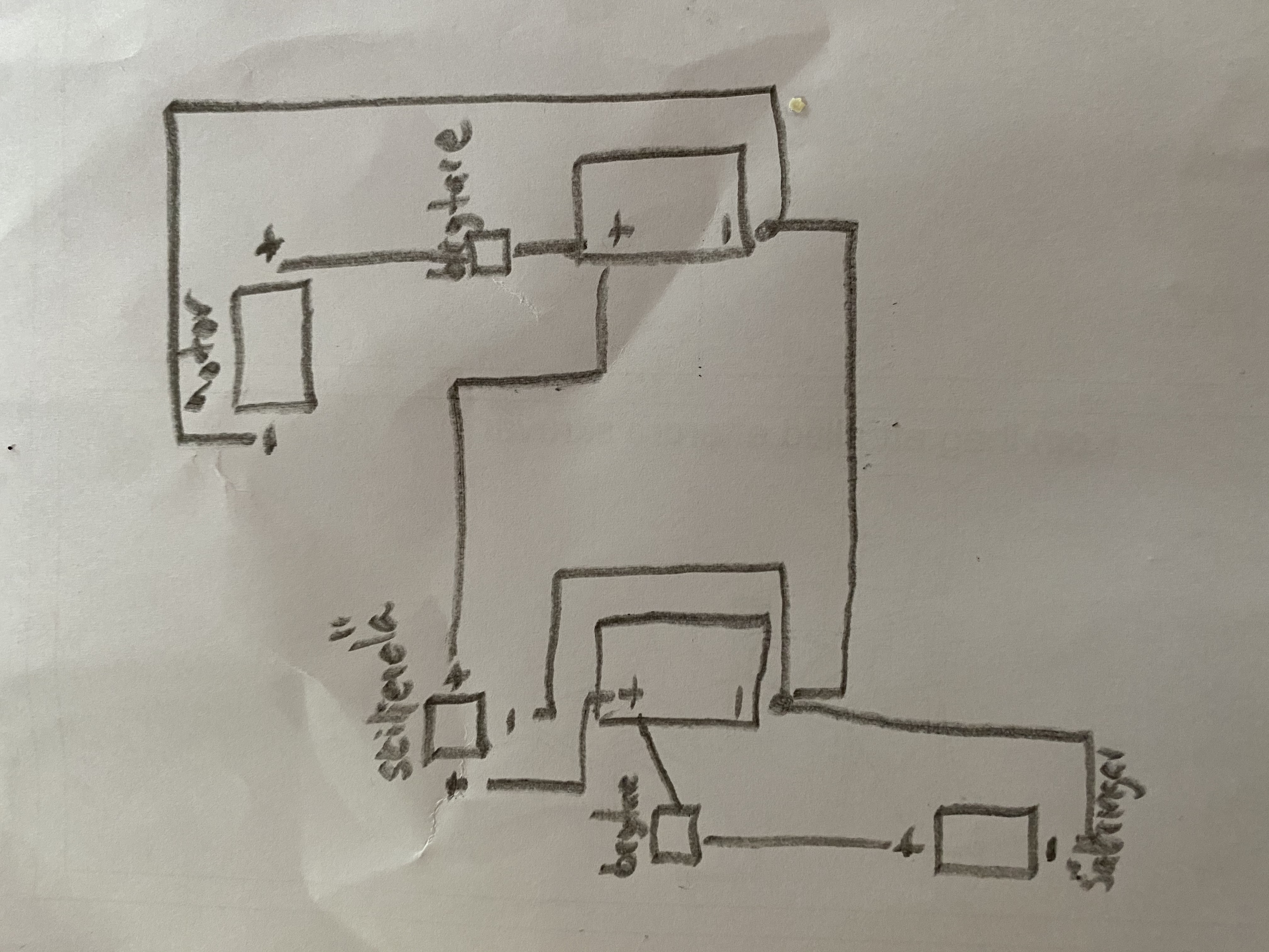

jag ritade ett el schema som förhoppningsvis förenklar min förklaring på hur jag kopplat
Det högra batteriet är motorbatteriet och det vänstra förbrukar.

Re: konstant ljus på biltemas skiljerelä
Har testat att koppla bort minus till minus mellan batterierna och flyttat över minus kabeln från skiljerelät till motor batteriet.
Lampan lyser konstant.
Även fast volten på båda batterierna ligger på 12,7
kommer inhandla ett nytt relä.
Seymor B Fudd
- Inlägg: 435
Om spänningen på batterierna är 13,1 V när motorn går är laddningen för låg! Den bör tämligen konstant ligga på drygt 14 V - kan väl sjunka neråt 13,7 typ på tomgång men absolut inte under. Iofs verkar ju batterierna i viloläge(?) vara helt OK, 12,7. O köp inget dåligt relä; Skyllermarks är OK, Cyrix bättre(mer avancerat). Dock - när jag tittar på Biltemas relä verkar ju det vara OK - dålig manual dvs jag blir inte klok på om ledindikatorn skall lysa hela tiden eller inte - den har ju trots allt kontakt med med minst ett batteri s a s. Brytaren bryter ju förbindelsen mellan generatorn/startmotor och batteri men kopplar inte bort reläet. Lysande lampa kan vara helt OK liksom en vilospänning på 12,7. Tyder förvisso på att batterierna fått laddning
Så jag skulle kolla andra länkar i kedjan innan byte av relä. Reläet separerar och prioriterar vilket batteri som skall få ström/laddning först och det bör vara startbatteriet.
Men för att göra det tydligt: Är det så att när motorn går är spänningen 13,1 V? Och vad mäter du med? Om spänningen när 13,1 efter att du stängt motorn kan det vara OK - Om batterierna sen står och efter typ en vecka är nere i 12,1 så är dom nog färdiga för slutförvaring (såvida det inte finns en strömtjuv nånstans, en lampa som är tänd typ).
Som alltid vanskligt att försöka spela "klok gubbe" på avstånd....se t ex min egen tråd om "strandsatt på havet"....där ett initialt helt omärkligt litet glapp ställde till det.
