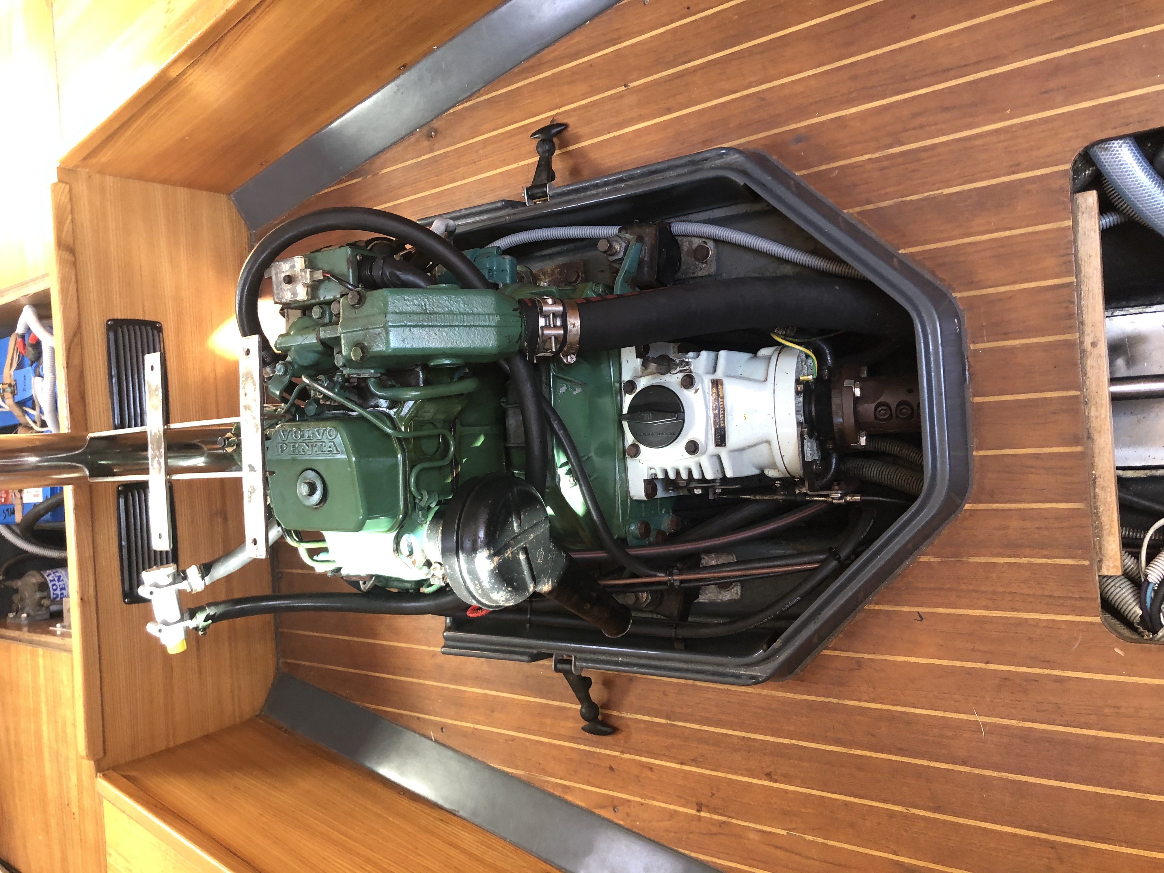

Då va det dags för motorbyte.
VP 2001 har tyvärr gått i graven.
Största problemet här är måtten på ny maskin. Jag har motorn på kölen, under salongsbordet.
Man vill ju helst inte bygga om allt för mycket.
Erfarenheter av kompakt diesel? Man vill ju helst få 2 cylindrar och minst 15 hk.
Tänker mest på modell??
Hade mekaniker i båten igår och han va tveksam om en vetus fick plats..

Har fått en indikation från 1:a firman gällande Vetus, m2 modellen med 16 hk.
Ska kolla med ännu en lite närmare hemmahamn.
Dom säljer också Vetus, även lombardini, VP och Yanmar. Känns som dom 2 sista faller pga priset, är dock utrymmet som styr.
Några åsikter om Lombardini?? D flesta har ju ett alternativ i denna klass.
Det ända som behålls eventuellt är axeln.
Jag har idag fast 2-bladig propeller, mekanikern sa att en fast 3-bladiga på ny maskin alternativ Flolding då.
Samtidig vill man ju hålla ner kostnaden lite.
Blir väl ingen jätteskillnad från idag med ett blad till för seglingsegenskaperna, snittar kanske 5-6 knop med segel och familj.
