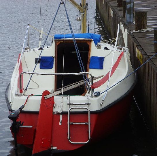

Min båt har två skotpunkter i aktern, precis som på denna bild: https://www.maringuiden.se/images/batgu ... 1300232762.
Jag kanske helt enkelt får försöka parera med storskotet. Risken är väl att seglen som hängde med båten dessutom är ganska gamla och bukiga så det kanske blir extra mycket krängning, men det får jag ta och kolla på när den ligger i vattnet.

Om din stor skotas som på bilden i länken tycker jag absolut att du skall skaffa en lång storskotskena istället. Den kommer du att få mycken både nytta och glädje av. Visserligen inkräktar den lite på sittbrunnsbänkarna men om du tycker det är ett problem finns det två lösningar. Den ena att ha en kortare skotskena som är nedsäkt så att den bara går mellan sittbänkarna i sittbrunnen. Den andra att du gör den löstagbar, så att du kan ta loss den i hamn. Personligen skulle jag definitivt välja den andra lösningen, eftersom den korta skenan inte ger samma möjlighet till trim av storen.
Båten på bilden du länkade till saknar dessutom kick, vilket kommer att göra storen svårhanterad och ineffektiv på framförallt undanvindar. Rekommenderar dig starkt att skaffa en kick också.
Som du skriver är det förstås risk att en gammal båt har gamla utseglade segel som ger extra mycket krängning. Genom att ta hem på akterstaget ordentligt kan man plana ut store rätt rejält och därmed minska krängning och lovgirighet. Båten på bilden du skickade saknar akterstag men jag har sett sådana på andra bilde på Debutanter. Själv seglar jag en IF, som också är en relativt liten båt som har partialrigg. Bytte för något år sedan ut originalakterstaget till ett med betydligt högre utväxling (14 ggr vill jag minnas) så jag kan ta hem ordentligt. Trots att jag läste en del om vilken stor skillnad det kan göra blev effekten mycket större än jag kunde anda. Och då har jag ändå fräscha segel som inte tappat formen.
