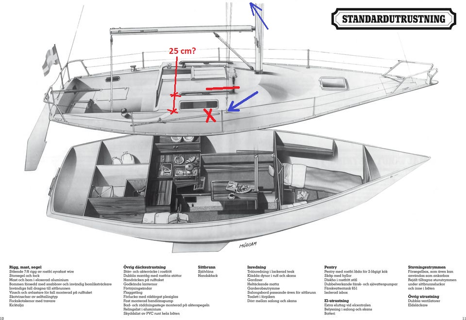

Inlägg av Peter_K » ons 11 sep 2019, 08:55
Såhär då...
Det beror på hur du beställt din fock, så det vet ju du och segelmakaren vad som funkar.
Har du beställt en "vanlig fock på rulle" är den sannolikt skuren så att du får flytta fram blocken på dina vanliga skenor till krysset ungefär, och segla på detta.
Har du beställt en fock som kan skotas på rufftaket så monteras en skena ungefär vid röda linjen.
Focken måste då vara kortare då den skotas innanför vant och för om vantspridare (blå pilar), och högre eftersom rufftaket sitter högre upp än skarndäcket. Har du inte beställt det så, kommer seglet att stå som ett påslakan på skenan på rufftaket, alternativt ta i vantspridaren.
Så - fråga segelmakaren.
Eller hissa focken och kolla en vindstilla kväll. genom att dra i skothornet och se vad som funkar.
