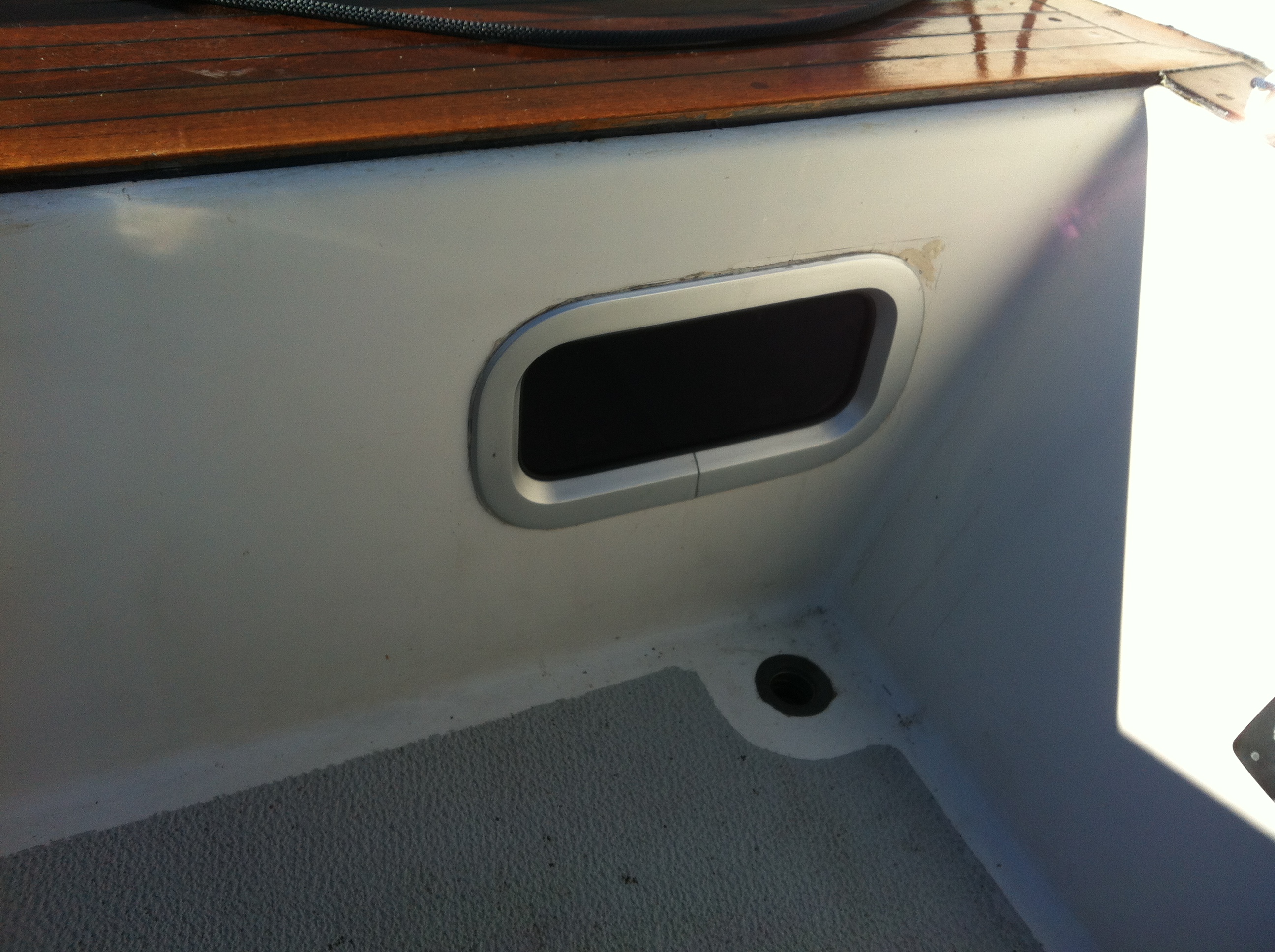

Jag körde den här med "Anti Slip" iblandat för några år sedan. tycker det har hållit bra.
Snygg, ljusgrå kulör som är smuts-vänlig.
Deckolay är lite gummi-aktig, och känd för att skiten fastnar lätt - inte kul.
