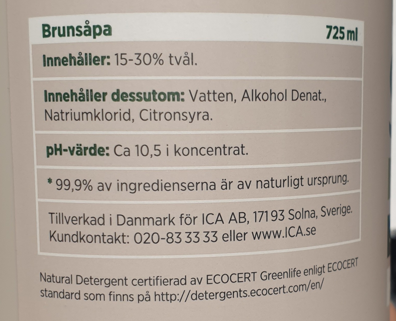

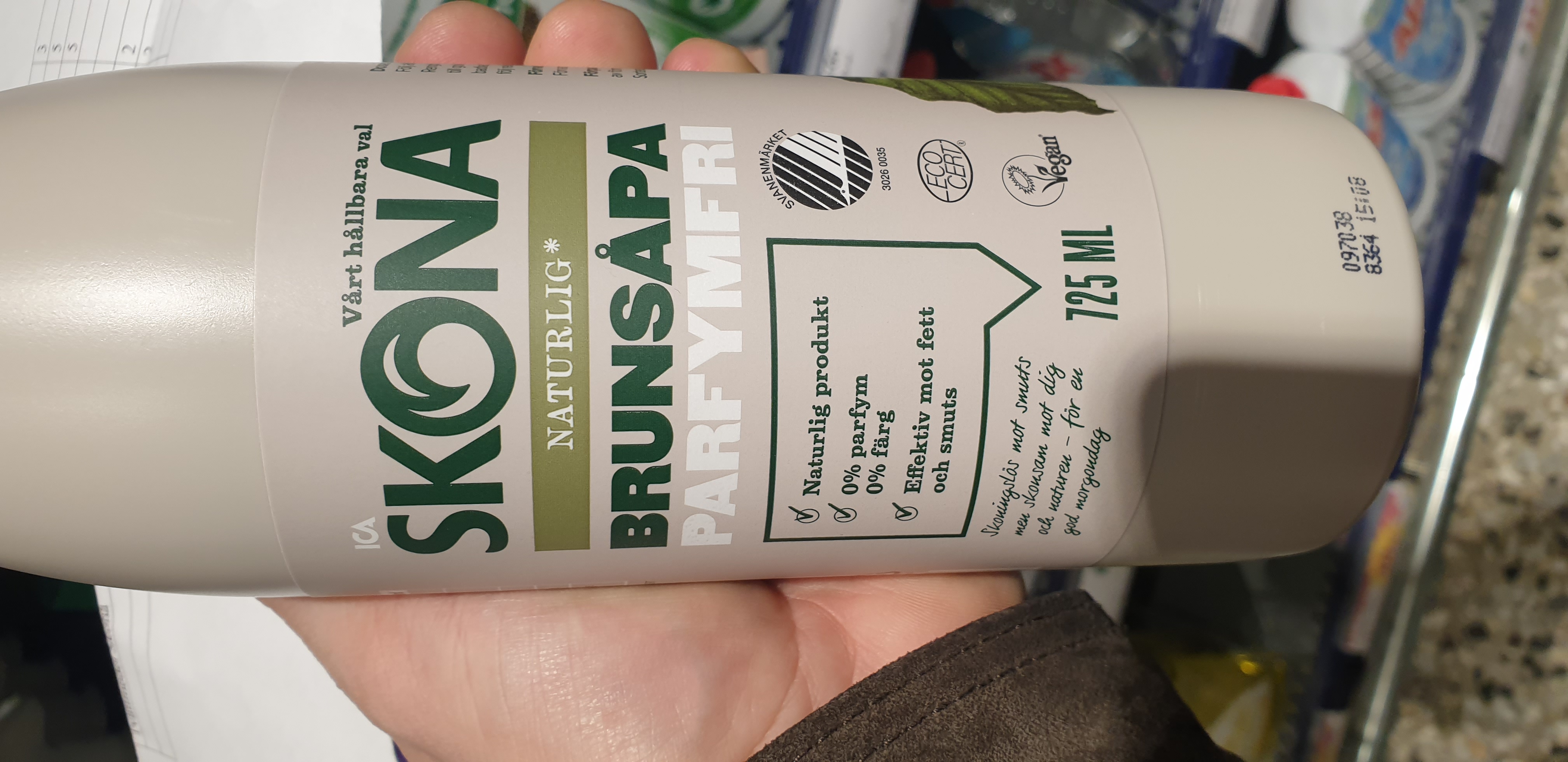

Det visste jag inte, jag har alltid använt vanlig. :oops: Är det någon speciell sorts brunsåpa man ska ha eller fungerar det med vilken som? Såg t ex att de säljer brunsåpa på Ica.
Ska man blanda ut den eller ska den användas i koncentrerad form?

Följ instruktionerna på förpackningen - brunsåpan som jag köper i Danmark är som gele och måste vispas kraftigt i varmt vatten för att lösas upp.
Typ en matsked till några liter varmt vatten.
