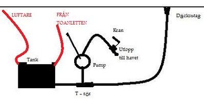

Nej - toalettankar och dess tömning är ingen "raketfrorskning"
Så här ser min anläggning ut princip - och har fungerat perfekt i många år.
