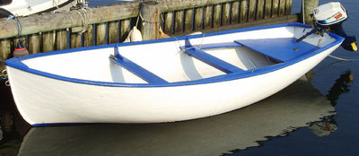

Inlägg av Lasse L » sön 20 maj 2018, 08:23
Min fd båt flyter i prima skick, byggd 1955
http://lasselundell.se/batar.html
