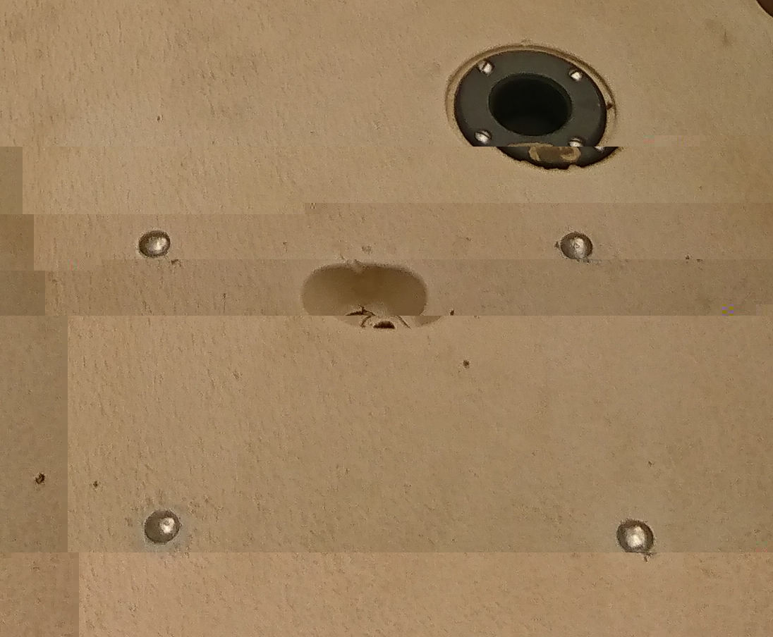

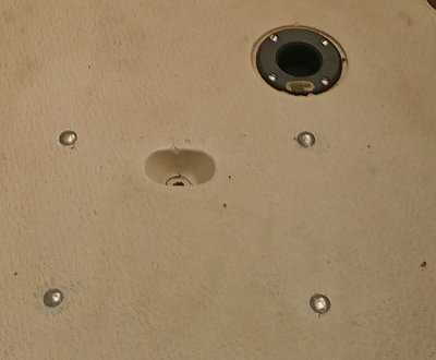

Hjälper inget annat kan denna produkt göra susen. https://www.erlandsonsbrygga.se/Hemsida ... L?id=22572
Med denna fick jag bort 40 år gammal 2-komponents fenolhartslim från halkskyddets knottermönster där en konsol hade limmats och bultats..
Jag lade på detta medel med pensel och täckte det med plastfolie och väntade ett dygn, sen skrubbade jag med rotborste, följt av högtrycksspruta. Det blev kliniskt rent även nere i halkskyddets dalar....
På bilden kan man ana var skrubbningen har gjort limområdet renare än omgivande område. Vagnsbultarna räcker hålen där konsolen var fastbultad.
