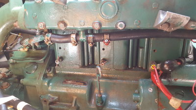

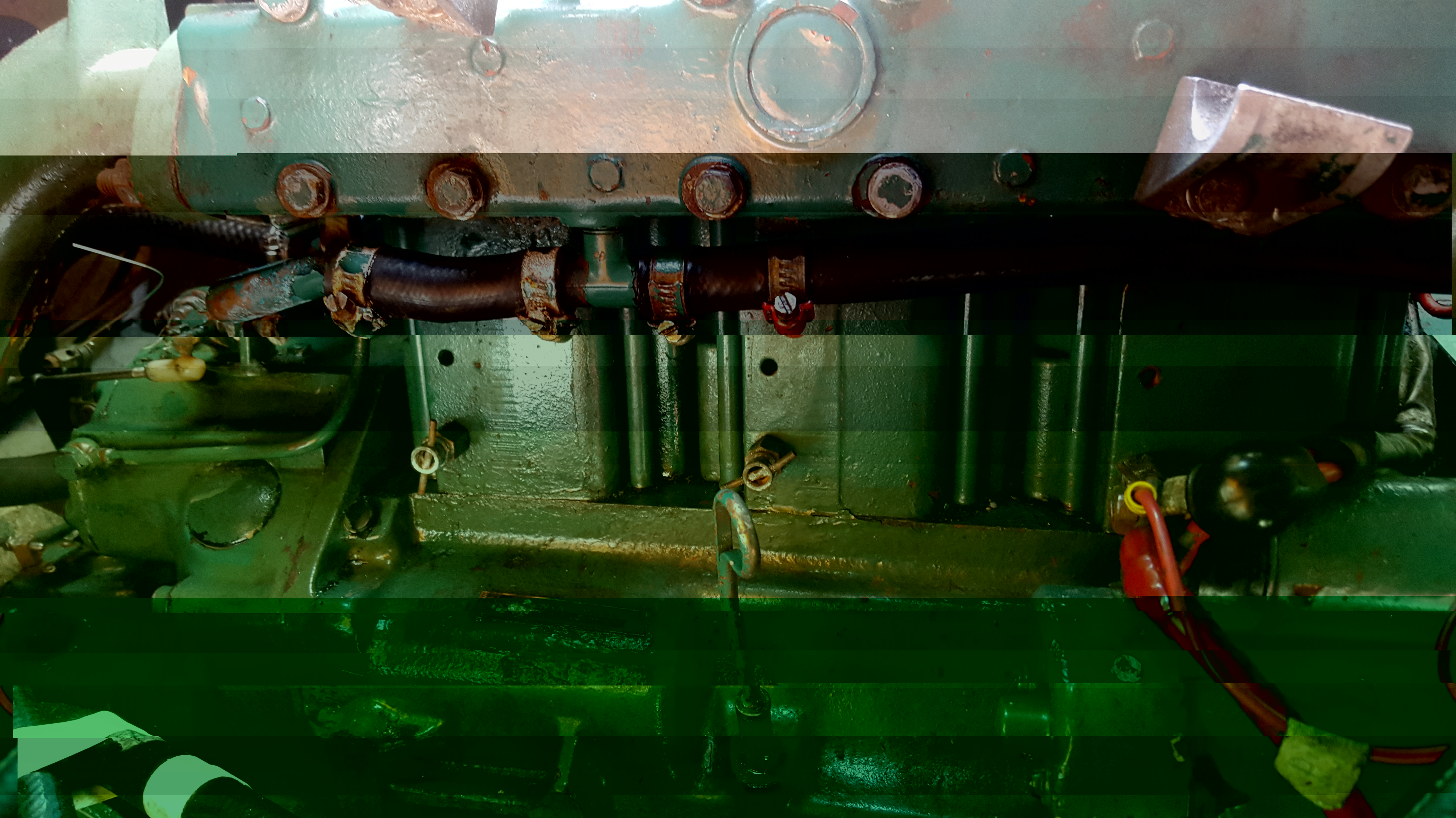

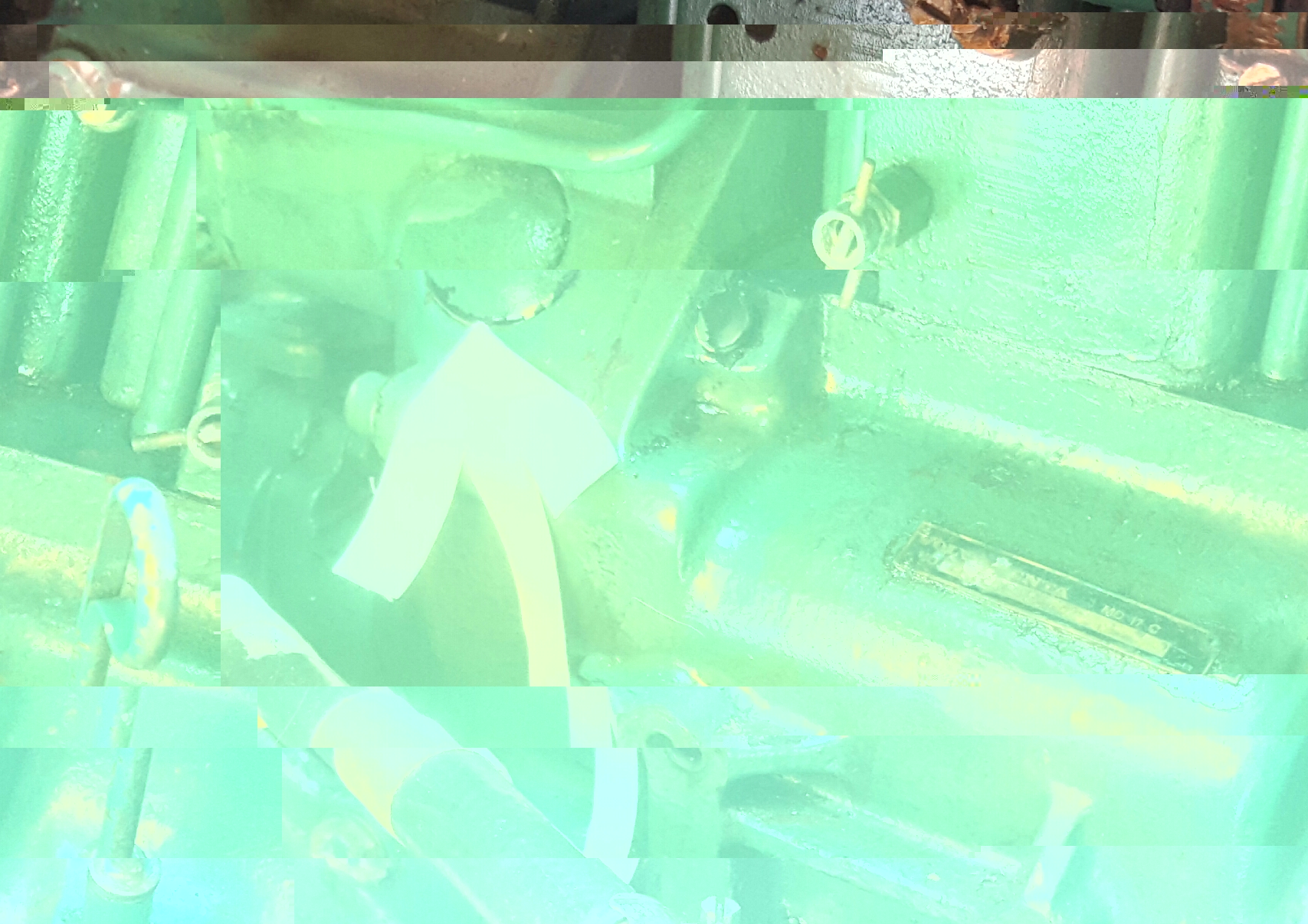

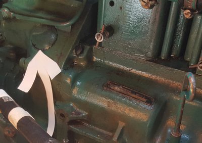

Jag har en liten oljeläcka på motorn. Det verkar komma från den runda delen där vit pil i bilden pekar. Vad är det för del av motorn? Det är ju inget som verkar kunna skruvas åt från utsidan i alla fall...
Översiktsbild:
Inszoomat, läcka vid vit pil (pilen saknas i översiktsbilden):

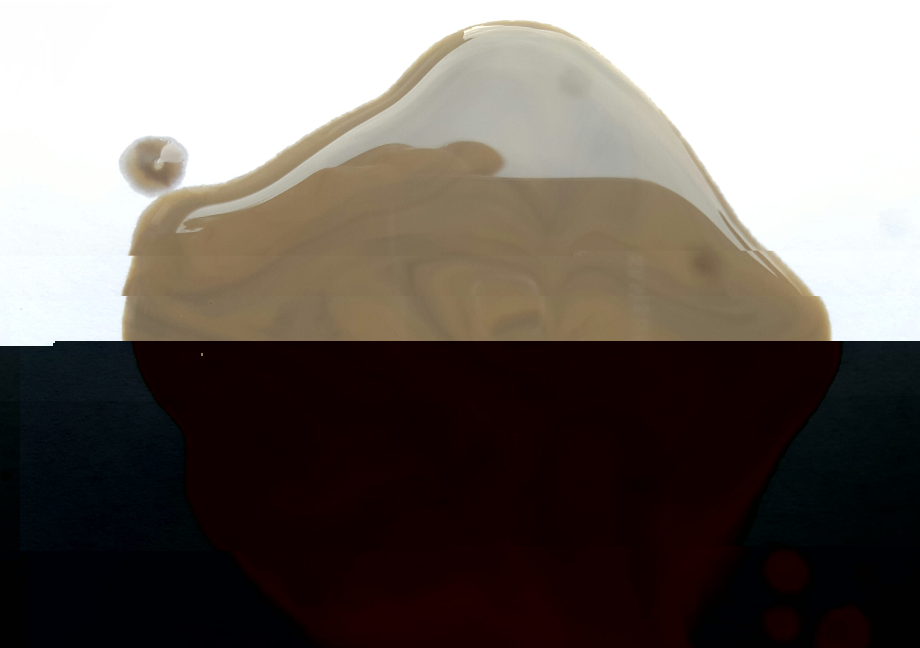

Oljan verkar dessutom ha sugit åt sig av glykolvatten under vintern, jag har en grå-beige färg på oljan. Dessutom visade mätstickan på en bit över max nu efter sjösättning (den stod mitt emellan min/max efter oljebytet i höstas).
Oljefärg, på vitt papper:

Får man vatten i oljan blir den grå.
Troligtvis är det kylvatten som läckt ut i motorn.
Kolla om kylvatten "försvinner" först.
Byt olja snarast.

Jag tycker det ser ut att vara en expansionsplugg som har släppt.
Expansionspluggar är till för att skydda motorblocket från att spricka vid frysskador och liknande (bytte en på min VP MD5A i vintras) det är en konisk kopparbricka som du sätter i hålet och knackar med en hammare så att den blir större i diameter och gör hålet tätt. Största bekymret i ditt fall blir nog att få bort den befintliga. Skulle nog förslka få in en kniv i skarven och bända lite försiktigt.
Tänk på att göra rent kanterna innan du monterar en ny!
Re: Vad är detta för del på motorn? (Md17)
Inlägg av Lasse L » sön 21 maj 2017, 20:50
Frostpluggar tar jag bort med att borra ett hål i mitten och med en skruvmejsel i hålet bända ut pluggen.
En läckande frostplugg kan inte läcka ut vatten och rinna in i motorn.

Att frostpluggen läcker lite är inte så allvarligt och går att fixa relativt lätt.
Men att det uppenbarligen läcker in vatten in i motorn beror på läckage någon annanstans och är mycket allvarligare än att en frostplugg svettas lite.
Byt olja genast och kolla om problemet kvarstår.
Vet inte om motorn ifråga har "torra" eller "våta" cylinderfoder. Men om det är "våta" foder så kan tätningen mellan foder och motorblock ge sig o börja läcka vatten in i tråget.
