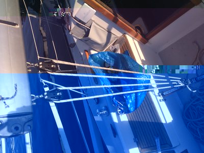

Jag har idag en lösning med en 4:1-talja med inlagd mindre 4:1-talja (förra ägarens lösning). Jag kommer ta bort den mindre taljan till denna säsong då den inte används. Däremot är den till besvär då den kommer i konflikt med linan i huvudtaljan. Så är det en sådan lösning du funderar på så skulle jag avråda. Dessutom blir det en extra lina som hänger och trasslar med huvudlinan.

Ja det var ungefär på det viset jag hade tänkt. Bra och tack för rådet och en bild som förklarar allt.

Andra kanske har bättre erfarenheter av denna lösning dock, jag har en väldigt sliten lina.

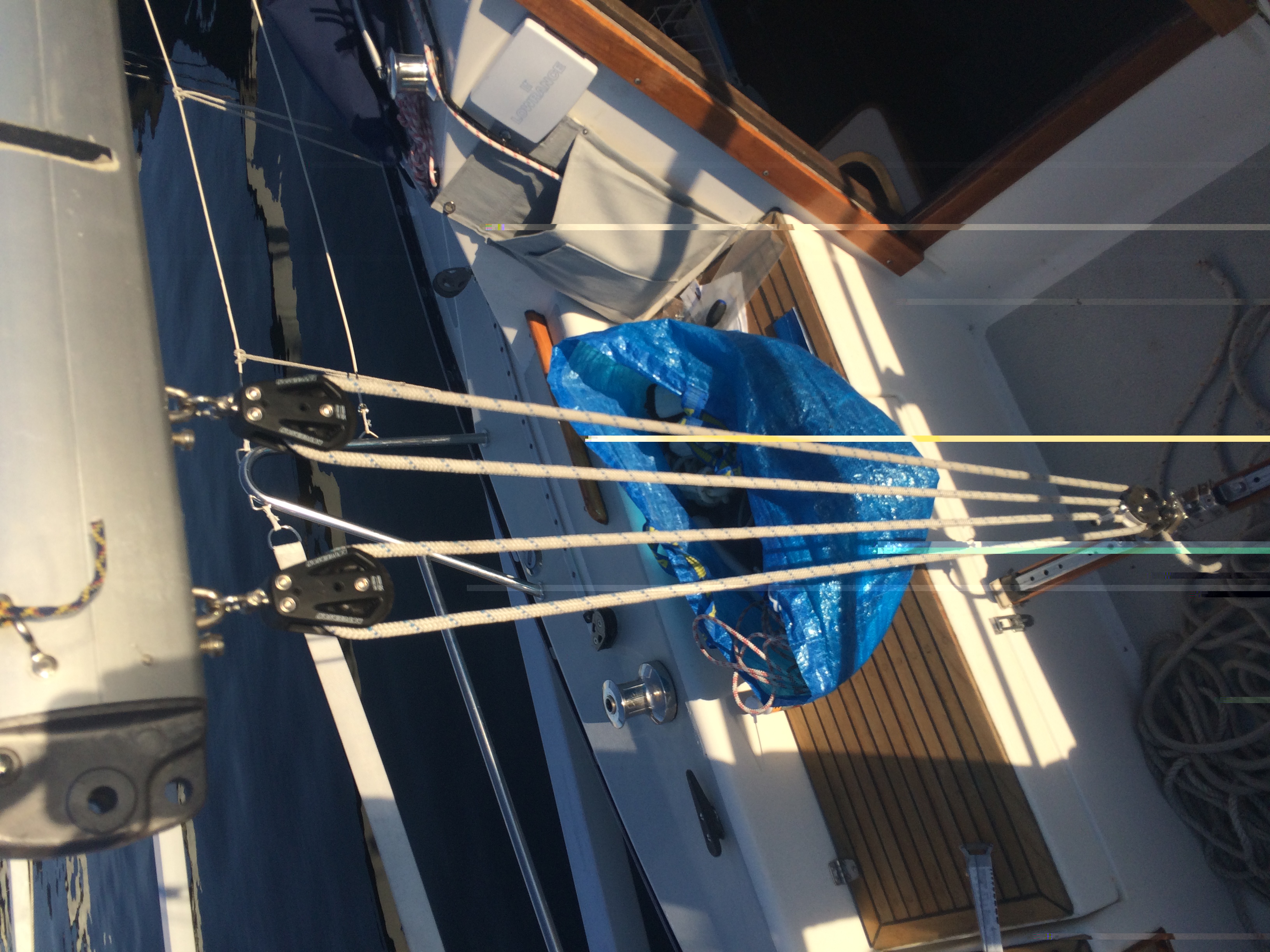

Inlägg av Peter_K » tis 07 mar 2017, 19:03
6:1 är en ganska bra utväxling; jag tror du skulle komma långt genom att byta ut den väldigt slitna linan till en bra 8 eller 10-mm som löper lättare och du slipper arbeta mot friktionen. För övrigt bytte jag ut mitt fiolblock i bommen till två enkelblock på mitt 4:1-system för lägre friktion och därmed mer kraft för själva skotningen.
Se bild.

Jag (Alfp) har inte en sliten lina, den är ganska ny. Det var Marede som dessvärre har sliten skotlina. Det du Peter_K visar på bild ser ut att vara ett intressant förslag, men jag har nu 6:1 utväxling och det (jag) räcker inte riktigt till.

För att slippa ha en massa (nåja) block som hänger och slänger i sittbrunnen har jag gjort på detta viset i stället:
Dvs fintrimmet, i detta fall treskuret, hänger under bommen. Det går sen parallellt med kicken till mastfoten och sen bakåt till en råtta på akterkant rufftak.
Utväxlingen blir 5 ggr på grovtrim och 15 ggr med fintrim. På att-göra-listan står att jag ska ändra fintrimmet till fyrskuret. Jag har allt som behövs men det är lite motigt så det har inte blivit gjort... men i år kanske... Med ett fyrskuret fintrim skulle jag få en halända på var sida om nedgångsluckan, det skulle ge lite bättre åtkomlighet men det funkar ok som det är.

T skrev:För att slippa ha en massa (nåja) block som hänger och slänger i sittbrunnen har jag gjort på detta viset i stället:
:o
Utmärkt illustration. Till detta kan nämnas att man givetvis kan ha kaskadtaljan (sträcktaljan) var som helst på linjen mellan bomnock och råtta. Men OM man har det hängande under bommen får man kanske ordna något som hindrar att sträcktaljan hänger ner. Gummilinor kan vara en möjlighet.

Anders S skrev: Utmärkt illustration. Till detta kan nämnas att man givetvis kan ha kaskadtaljan (sträcktaljan) var som helst på linjen mellan bomnock och råtta. Men OM man har det hängande under bommen får man kanske ordna något som hindrar att sträcktaljan hänger ner. Gummilinor kan vara en möjlighet.
Man ska givetvis sätta taljan där den kan göras så lång som möjligt och i övrigt inte är i vägen. Min talja under bommen löper i ett rör/en tub, som segelmakarn varit vänlig nog att sy av mjuk, genomskinlig segelfönsterplast. Röret är uppspänt mellan en blockbygel akterut på bommen och bomfästet för kicken. Jag provade först med gummilinor och annat men det funkade för dåligt. Utan något alls, levde sprayhooden ett farligt liv, särskilt i gippar när skotet slackade upp.

Tittar man riktigt noga på den här bilden kan man ana påsen/röret/tuben under bommen (mellan kicken och grovskotet)
