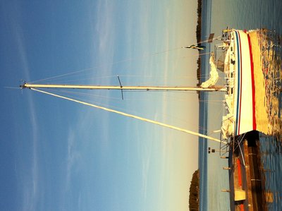

Det är jag som också seglar Vagabond sen typ 15 år. Jag hade också enbart rullgenua, och fast jag köpte en ny så funkar det dåligt i hårdare vindar då segelytan o rigghöjden är nästan enorma jmf med andra lika stora båtar. Så efter några år satte jag dit ett löstagbart inre förstag. Det sitter i ett nyckelhålsfäste 40 cm från masttoppen och fästs med ppelikanhake o spännrulle vid skrovnäbben, rullen sitter lite längre ut. Seglet är orginal x-focken på pistolhakar, den var typ helt oanvänd, den är på ca 20 kvadrat. Jag gjorde även en noggrann montering av en selftackerskena från Rutgersson.
Ser bara enorma fördelar med det hela:
1. Då segelytan ihop med storen blir ca 46 kvadrat så behöver det inte blåsa värst mycket för att man ska kunna välja denna segelsättning. Och båten blir så otroligt välbalanserad att jag kan styra den med bara lillfingret på rorkulten även när det brallar i rejält. Och när man väl skotat rätt behöver man inte tänka öht på seglen när man kryssar o slår ofta i trånga sund. Det är bara att lägga om rorkulten, seglen sköter sig själva. Kommer det värsta kastvindar kan man ju lätt släppa ut storen. Många båtar som också har möjlighet till x-fock använder den aldrig eftersom segelytan blir så fjuttig att det måste blåsa rejält innan man har nån praktisk användning av focken.
2. I lätt vind går det att kryssa med bägge förseglen satta. Lite fnuligt med skotningen, men det går.
3. På plattläns kan strunta i storseglet o köra på bägge förseglen åt varsitt håll. Jag brukar då spira x-focken med en kortare spirbom. Skulle det börja blåsa nåt ini h-e kan man ju rulla in genuan först. Med bara x-focken tål båten nästan hur mycket vind som helst.
4. För slösegling är det mkt bekvämt att segla på x-focken o storen även på läns genom lite snirkliga leder. Man ser perfekt och behöver bara stå o styra utan att behöva bry sig i seglen eller winschar. Perfekt när man är många i sittbrunnen. Den tunga båten går ganska bra även i lättare vindar på det viset, speciellt på ren plattläns med seglen åt varsitt håll. Är det en led man inte känner till så bra med mycket semesterbåtar är det rent obehagligt att segla med den stora genuan och inte se nåt framåt på den sidan, o jobbigt vevande är det ju oxå vid varje gipp.
5. En gång när jag plattlänsade med saxad stor o x-fock på öppna havet så dog vinden mer och mer. Men det gungade lite av gammelsjö så jag ville inte gå upp ensam på fördäck och ta undan focken för att i stället rulla ut genuan, så jag rullade bara ut genuan ändå, tänkte att om förseglen ligger om lott en stund så spelar det ju ingen roll. Men det lustiga var att så fort genuan flaxade ut åt samma häll som focken så ramlade focken över, in i lä bakom det större storseglet och stod fint även där! Det var förstås spillvinden från genuan som gjorde det hela.
6. Om man nu skippar storseglet på en längre medvindsåka o saxar de två förseglen så gör x-focken att genuan står bättre också. De två blir som en variant på spinnaker, nästan 65 kvadrat blir det!
7. Om man sticker ut på en lite längre tur o det är bleke när man far ut är det också läge att hissa både stor och x-fock! Eftersom man kan skota bägge seglen helt i mitten hjälper de motorn att dra för minsta lilla vindpust. Man brukar inte hinna köra för motor så länge innan det blir en del vind som hjälper till. Kör man för motor med enbart storen uppe, o det börjar blåsa lite så blir båten lite jobbigt lovgirig. Med även focken uppe blir balansen helt otrolig.
8. Seglar man i trånga leder som går kors o tvärs och kommer till en passage där vinden är käpprätt rakt emot är det bara att trycka igång motorn och köra på skammen tills leden svänger igen. Man måste inte ner med seglen, eller åtminstone rulla in nån genua.
9. Om det i med typ 9 till 10 sekundmeter inomskärs utan en massa jobbig sjögång emot, då går Vagabonden helt otroligt högt i vind med x-focken o storen. Skillnaden mot att enbart ha rullgenuan att välja på är helt enorm. Utan möjlighet till x-fock kan man knappast kalla Vagabonden för en hårdvindsbåt. Med den möjligheten får man en fantastisk båt som funkar i både hård o lättvind.
10. Min Isomatmast har fotsteg, när jag inte vill använda x-focken så svingar jag fast kutterstaget zigzag runt fotstegen o spänner fast det i grabbräcket på taket bakom masten. Jag köpte mitt kutterstag inkl spännrullen av en dansk Vagabondseglare som bytte sitt lösa kutterstag mot en rulle, så han fick rulle till både genua o fock. Han skrev dock att det fanns även nackdelar med det, att slå med genuan blir väldigt krångligt när det inre förstaget alltid är i vägen. Danskens fru klarade det inte längre ensam, vilket hon kunde när det inre förstaget var uppkrokat runt masten..
När jag krokar lös kutterstaget låter jag x-focken sitta kvar, den ligger som en U-korv framför masten i en segelsäck som man kan ligga o sola på.
De som ritade Vagabonden ritade den med dubbla förstag, o det är så man ska ha den. Jag ska se om jag kan hitta några bilder på hur det ser ut på min båt.

Hittar dåligt med bilder på olika segelsättningar, har kaos på alla bilder i datorerna.

Har du någon bild på infästningen med spännrulle? Jag är inte helt med på vad spännrulle är eller hur det ser ut.
