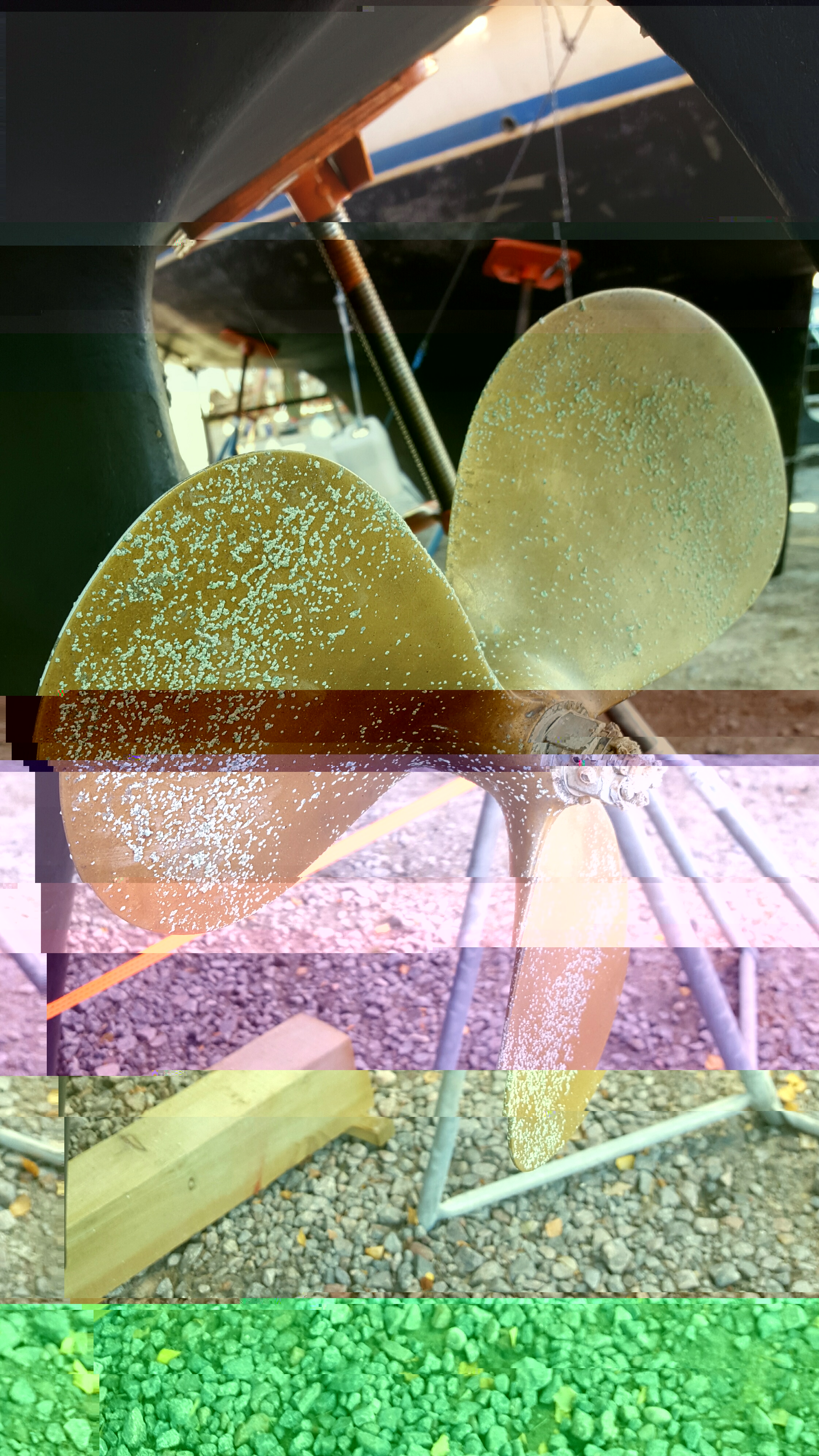

Jag är försiktig med landström och kör utan anod. Smörjer dock inte in med något. Har inte en tulpan på propellern, däremot små prickar av koppar som slipas bort varje höst. Som jag förstått det släpper den kopparjoner vilket tulpanerna inte gillar. På lång sikt skadligt kanske? Men samma metod har brukats på denna propeller sedan -77 och som den ser ut idag oroar jag mig föga.
[Edit]: Propellern är av brons. Bifogar bilder från upptagning förra hösten och innan sjösättning i våras.
Propeller, med kopparutfällning. Även målad av tidigare ägare.
Slipad innan sjösättning i våras. Målades ej. Såg likadan ut i höstas avseende kopparutfällning, (har tyvärr ingen färsk bild) men fortfarande inga tulpaner.

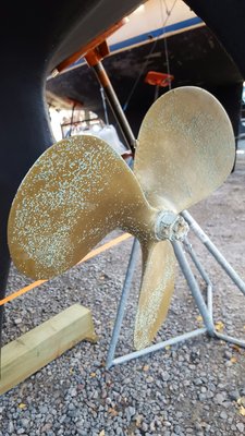

Punktkorrsion till följd av fel sätt av avsvalning vid gjutning, kan det vara fallet här? (Färsk bild från helgen efter en säsong i vattnet, komplettering till inlägget högre upp...)
Propeller med kopparutfällning (?) efter en säsong i vattnet.
Enligt förre ägaren har det sett likadant ut varje år under de 34 år han haft båten i sin ägo. Dvs, påverkan (eller snarare avverkan) förefaller vara måttlig på propellern.
