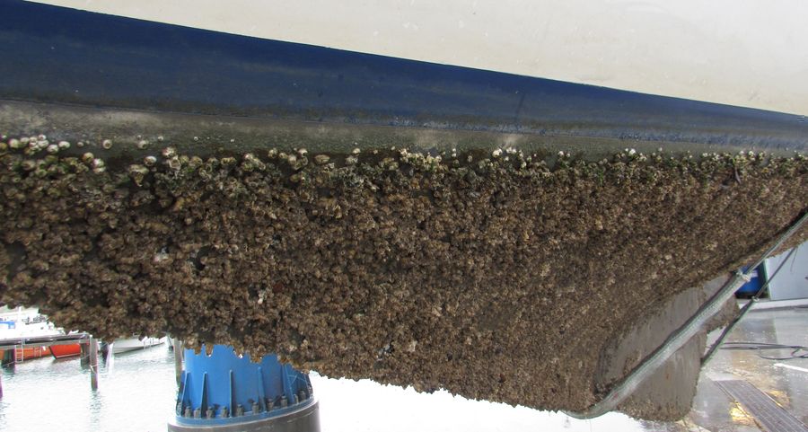

Jag målade botten, och slog rekord i tulpanodling enl. "krangubben" som lyfte i höstas.

Vad hade du målat med för färg där, Lasse? Det måste varit en riktig "bottenfärg"
Re: Hur illa är det att inte bottenmåla segelbåten.
VC17, reklamerat färgen och fick ny.

Jag har varit utför samma sak. VC 17 funkar inte på västkusten, i alla fall inte om man har sin hamn i en grund vik som Hinsholmskilen. International bekräftade att VC 17 är på gränsen att klara dessa vatten och har man otur och det är ett gynnsamt år för tulpanerna, så blir det så. Jag låg med båten tre år i Lerkil med samma färg och där hade jag inte det problemet.
International stod med gratis färg, WQ Micron, som plåster på såret året därpå.

VC17 funkar OM man gör rent botten någon eller några gången (dyka eller lyfta) under säsongen.sangris skrev: VC 17 funkar inte på västkusten, i alla fall inte om man har sin hamn i en grund vik som Hinsholmskilen. International bekräftade att VC 17 är på gränsen att klara dessa vatten och har man otur och det är ett gynnsamt år för tulpanerna, så blir det så. Jag låg med båten tre år i Lerkil med samma färg och där hade jag inte det problemet.
Och det är ingen hårdare mekanisk nötning som behövs utan det räcker att torka av med en Wettex eller mjuk borste.
Den norska varianten har samma mängd koppar (det är bara substansen Irgarol som skiljer och den är för att undvika slem).
Det är kopparn som är den aktiva substansen mot havstulpaner.
Jag kör VC17 och har inga problem med havstulpaner. Kan bli någon enstaka på tex ovansidan rodret där det är svårt att komma åt o måla.

Mycket beror ju på var man har båten. På rikets framsida (där vattnet är salt) är det inte att rekommendera att hoppa över bottenmålning (Se Lasses bild). Mälaren är ju en insjö, och där målar man väl inte med giftig bottenfärg över huvud taget? Eller?
