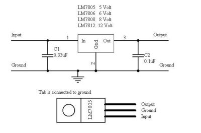

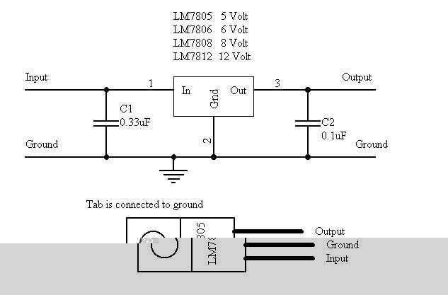

En spänningsregulator, 12 till 5 volt, byggs enkelt med en 7805 krets.

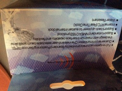

Via ett forum på UsGlobalSat kunde jag läsa mig till hur andra löst problemet. GPS-pucken måste vara av seriell typ. Puck med USB-kontakt fungerar inte. Den puck jag nu köpte heter GlobalSat BR-355 S4 (köpte den på Elfa) och har en PS/2 kontakt. Än så länge har jag bara kopplat upp det hela på laboratoriebordet, men till nästa vecka ska den installeras permanent i båten.
