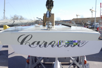

Hittade den här bilden.
Sittbrunnen ser inte speciellt udda ut tycker jag?
Varför kan man inte montera en skena på bridgedäcket..?

Peter_K skrev:Hittade den här bilden.
Om inte annat därför att skotet då trasslar med sprayhoden. Kanske seglar man emellanåt i läskigt väder?
Jag skulle tro att en skena som monteras på anpassade mellanlägg kan fungera utmärkt.

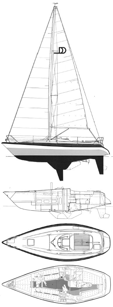

Peter, skenan ska sitta på akterdäck och skotningen ske från bommen. Så vill jag ha det även i fortsättningen. Det framgår inte av bilden hur skotningen går till, men skotet löper ut från bommen så sittbrunnen är heltvfri och ska så förbli. Aldrig mer än skena i sittbrunnen för mig efter att ha seglat med den lösningen båten är ritad för. Det är faktiskt min båt på bilden ser jag. Jag har provat ladda upp men får svaret att den är för stor och fattar inte hur jag gör den mindre.......sa jag att jag är ett pucko på datorer?

C__Data_Users_DefApps_AppData_INTERNETEXPLORER_Temp_Saved Images_windex_92_drawing.jpg
Privat med ny bild. Här syns det hur lutningen är på skotet. Det dom inte syns är att haländen kommer ut or bommen mitt över sittbrunnen, men det kvittar ju för montaget.
