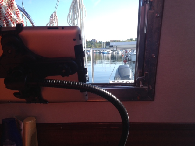

I min båt så drar min iPhone 4s. 0,4 ah vid enbart laddning och 0,5 ah när man dessutom använder den och surfar tex. Som navigator har jag en iPad 2 gen och den drar samma 0,4 ah vid enbart laddning och 0,5 ah när Seapilot är igång. Med Seapilot igång så är förbrukning och laddning nästan lika med lite ökning av batteristatusen.
