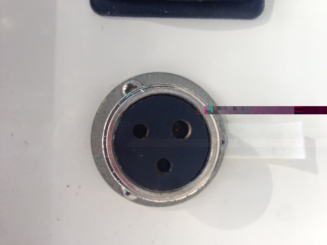

Å vad stoppar man in här då?
Jocke L
Inlägg: 14
Blev medlem: tis 02 dec 2008, 21:58
Inlägg av Jocke L » ons 03 sep 2014, 20:18
Det här uttaget sitter vid intrumentpanelen och motorreglaget i sittbrunnen.
Säkert bra att ha men vad ska jag ha det till?
Undrar Jocke

Skulle börja med att se om det är ingående eller utgående kraft som har avsetts med installationen. om det är ingående kan det vara inkoppling till portabel solpanel

Jag har svårt att tro att det är ett intag av något slag. Då borde det varit ett intag med stift. Fast mycket tokigheter har man sett i sina dar, så vem vet......

Inte för att jag vet om det är representativt, men jag har en sådan kontakt till min topplanterna.

Standard 2 pol däckskontakt med jord.
Ex: http://www.bryggan.nu/Hemsida/El_Laddni ... A?id=05766
Svar: Till vad du vill som drivs på 12V och som har däckskontaktanslutning.

Med jord....? Hmmm....sen när har man skyddsjord på 12V likspänning?
Jag har en likadan fast 4-polig som däckskontakt till belysning i masten. Det större hålet blir gemensamt minus medan de andra tre blir plusspänning till 3-färgslanterna i masttoppen, motorlanterna och spridarbelysning.

Vet inte hur din båt är beskaffad men kanske kraft till en rorkults autopilot.
Använder du den inte så kanske ett cigguttag till handlampan kan ersätta detta.

Kontakten på bilden brukar vara standard på äldre båtar för anslutning av lampor på masten och sitter vid mastfoten. Min båt har däckbelysning/motorlanterna och då används den 3pol. varianten.
Jag har flera ciggtändaruttag för laddning inne och ett ute och använder det till att driva ankarlampan och dator. Dessa inte så driftsäkra även om de är standard för laddning mm. Jag skulle fråga tidigare ägare och även mäta upp hur kontakten är kopplad. Misstänker att det är 12V matning till förbrukare. Har ett uttag till GPS i min sittbrunnen, men använder ett driftsäkrare 2pol vattenskyddat kontaktdon.

Om du kommer åt på baksidan kan du ju följa kabeln och se var den hamnar.

Jocke L skrev:Hej!
Undrar Jocke
Ny båt, fast mest för dig ? Välkommen till den spännande värld som definieras av "Förre ägaren och hur tänkte han, egentligen"... :D
Har den en lös autopilot? Har autopiloten motsvarande kontakt?
Finns det andra el-tillbehör med motsvarande kontakt? Vart går sladdarna på baksidan, kanske till en strömbrtare med en vägledande text?
Var är skruvlocket som brukar höra till? Är det en gammal, oanvänd kontakt som bara sitter där för att inte skapa ett fult hål?

sangris skrev:Med jord....? Hmmm....sen när har man skyddsjord på 12V likspänning?
Jag kallar min minus som är ansluten i motorblocket för jord (inte skyddsjord), men det kanske bara heter minus på båt ok.
Det finns däckskontakt utan större stift, bara två lika små. Däckskontakt kan väl användas till vad som helst kommunkkationssignaler etc. Bäst att mäta vad stiften är och om en 12V matning påverkas av strömställare i båten t ex däcksbelysning.

lvedin skrev:Jag kallar min minus som är ansluten i motorblocket för jord (inte skyddsjord), men det kanske bara heter minus på båt ok.
Ok. Jag är väl lite yrkesskadad efter 40 år i elbranchen. Att kalla minus för jord klingar falskt i mina öron. Sedan finns det olika jord, potentialjord, signaljord mm, men i dagligtal blir jord synonymt med skyddsjord. Det blir så lätt fel om man inte använder rätt namn på rätt sak.
Men nu är jag med på banan..... Kör hårt, eller ska det vara segla lugnt?.... :D
Om du bara har två stift så behöver inte det ena vara grövre, eftersom + och - blir lika stora. Har du flera + så måste följdaktligen den gemensamma - vara grövre.

Beror ju på vad som anslutes. De flesta apparater och ledbelysning skall kopplas in polrätt.
Kontakten bör ha en styrning så att polfel ej kan uppstå.

Nu har jag kollat med en kille som kan kallas "Mr Dufour"...
Det är ett 12 V uttag. Dock är den inte gängad på utsidan (som andra däckskontakter är) utan det sitter ett plastskydd på.
Nu vet jag vad det är men kan inte hitta någon bra använding för det. Jag har ratt så för en autopilot behövs det inte. Kanske får skaffa en portabel sökarlampa eller liknande...
