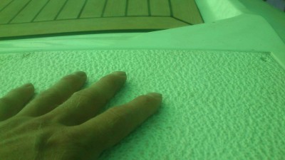

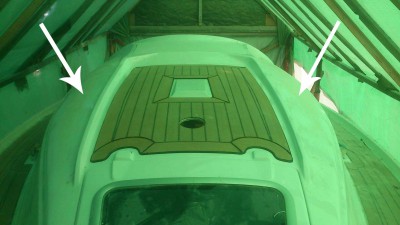

Jag skulle behöva hjälp här med hur man gör grov halkskydd på rufftaket på sidorna. (se bild)
Jag har tyvärr råkat slipat bort grova halkskyddet som fanns där förut för jag tänkte ha Isiteek teak matta där på sidorna men det blev liksom ”för mycket av det goda” Vill ha dit halkskydd igen.
Jag har googlat lite runt men hittade bara att man kan göra halkskydd som är väldigt ”fin kornigt” men det vill jag inte ha utan vill ha ungefär lika grovt som på bilden med handen.
Tacksam för all hjälp jag kan få! :-)

KiwiGrip kan vara svaret. En färg i konsistens "majonäs" som man rollar på med särskild roller. Hur mkt färg man har och tryck på rollern styr grovleken på halkskyddet. Relativt ny produkt i Skandinavien. Skall själv dra på det i höst på min båt är det tänkt.
Googla på det.
