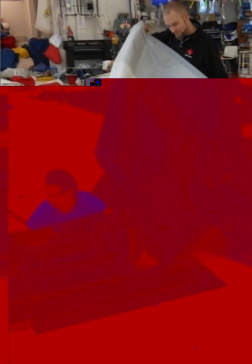

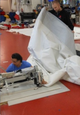

Jag gynnar gärna lokala återförsäljare och hantverkare.
Det är värt ett lite "överpris" bara för att kunna "slinka" in i deras verkstad, segelloft för att få hjälp och goda råd om det strular.
Kan man kalla det loft när golvet ligger i markplan och sömmarna är nergrävda i "gropar" i golvet? 8)
