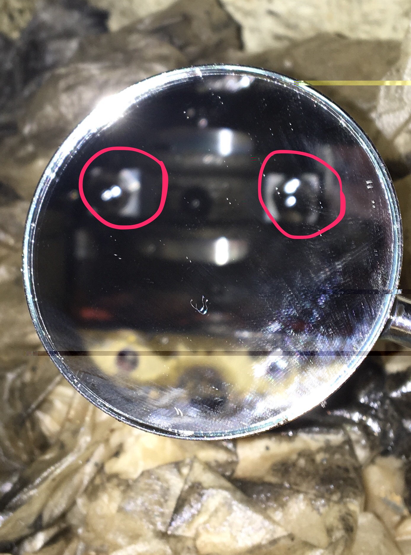

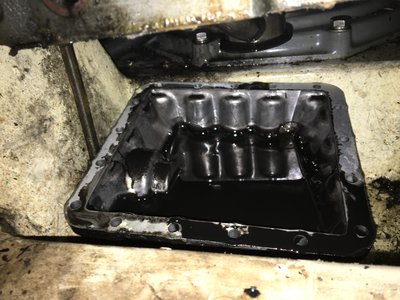

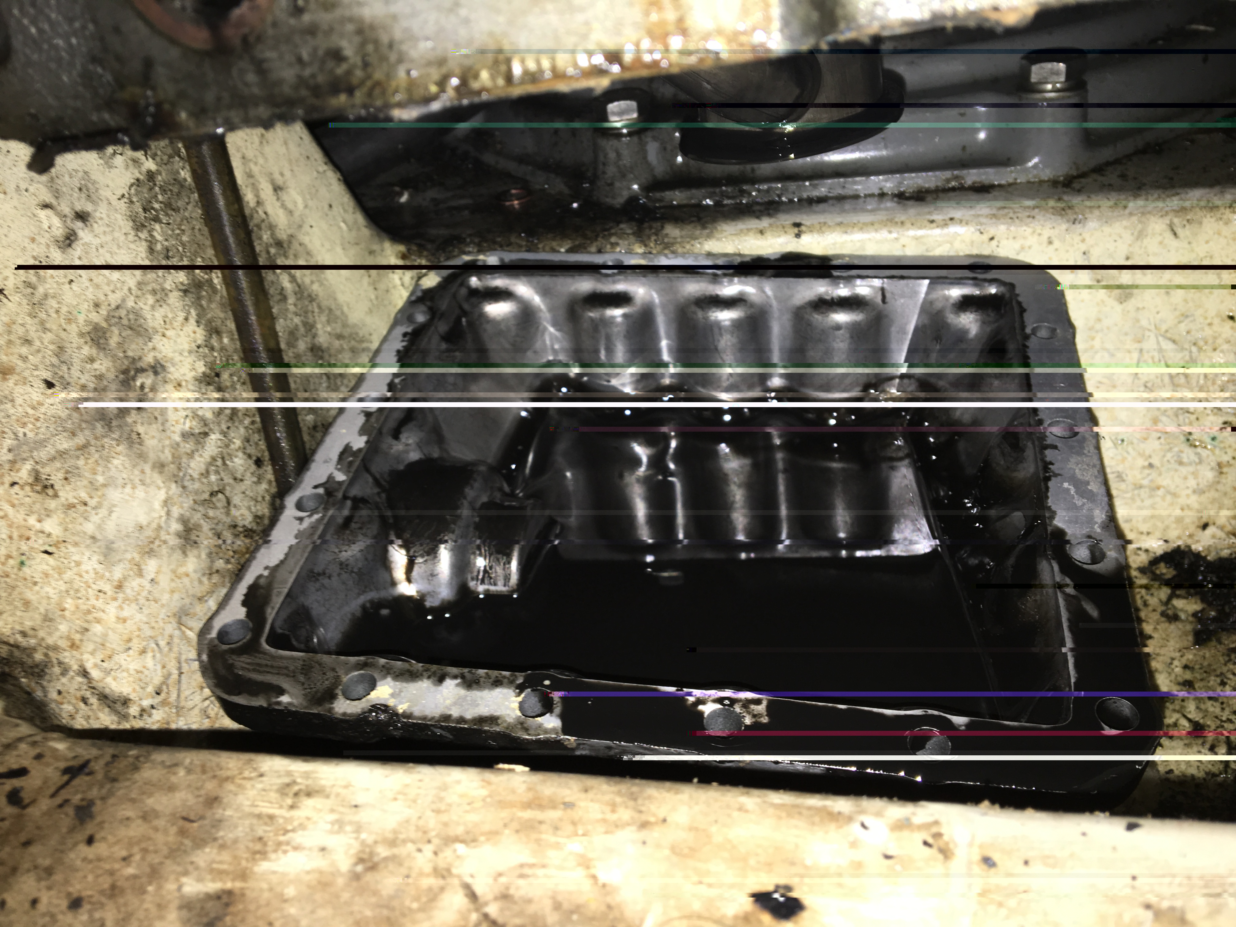

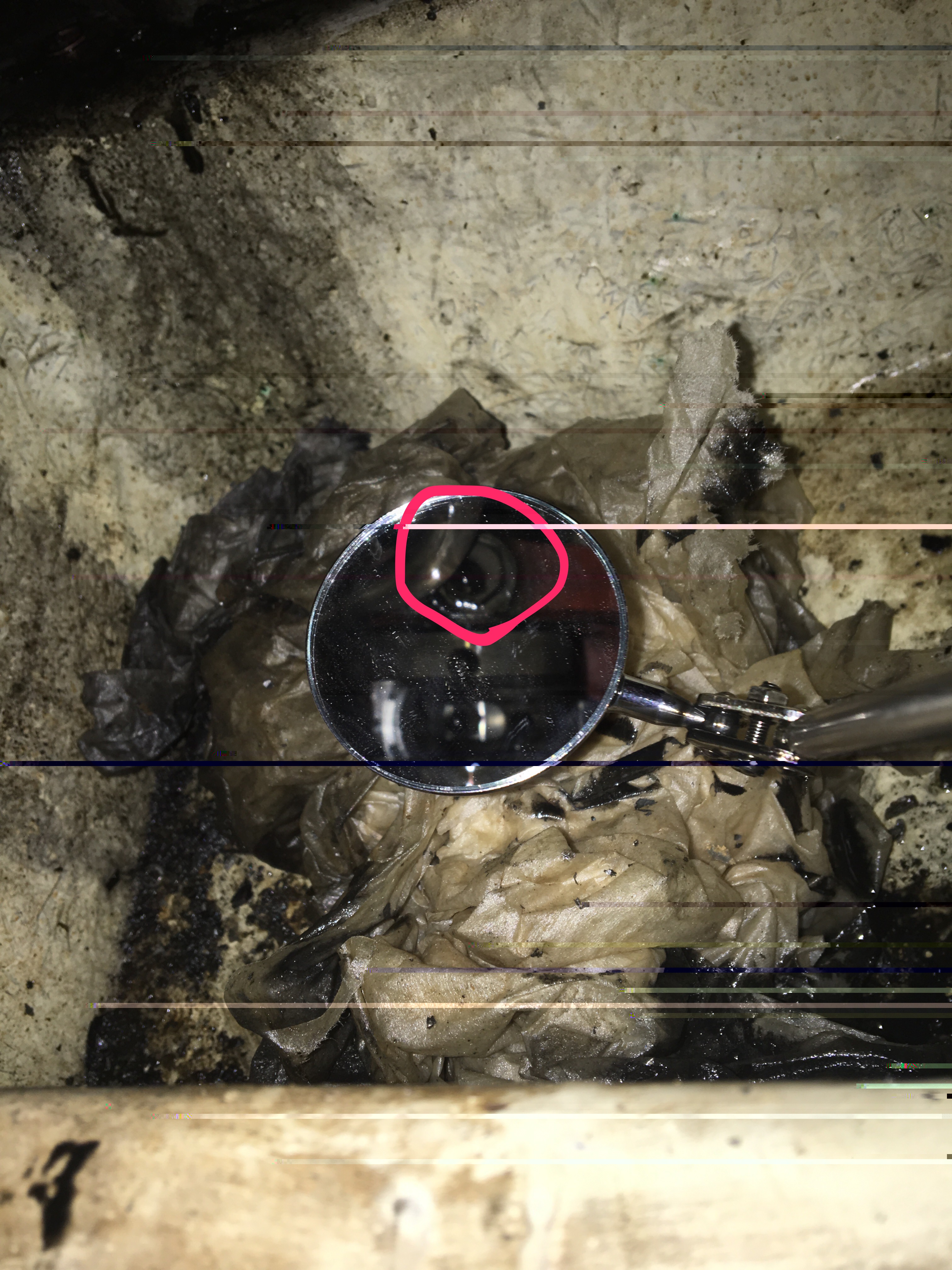

Ok, nu har jag varit en ny runda i båten..
Köpte lite grejer först på biltema.
Klarade tillslut att få loss tråget :)
Sen var det att kolla lite med spegel. Här är några muttrar jag såg..
Jag tänker att det är de två små skruvarna som håller fast vevstaken i en slags bygel(första bilden).Det positiva är att jag har gott om utrymme under motorn så tror jag ska få loss dessa 2 skruvar om det inte är värre än det.

Inte värre än så, var beredd på att vevstakslagren kan falla ner.
Lägg några trasor under så de kan falla mjukt.

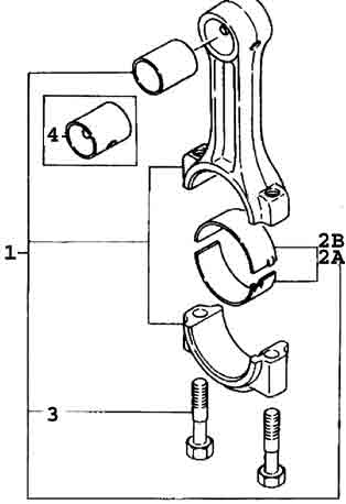

Ok, här är alltså vad jag ser
Det som kan vara lätt att blanda ihop är 2a + 2b.
Ska försöka märka upp detta med tuschpenna tejp eller liknande . Lite svårt när det sitter monterat under något och man bara har en spegel att jobba med ;)
En annan sak slog mig. När jag får demonterat det. Klarar jag att få bort hela vevstaken uppåt? Eller i alla fall så högt så jag kan separera kolv från vevstake? I annat fall får jag ju inte slipat loppet.

jonasulveseth skrev:IMG_1568.JPGOk, här är alltså vad jag ser
Det törs jag lova. Storändan på vevstaken brukar göras så att den får plats i loppet. Ibland kan man se att den är delad diagonalt, just för att den skall rymmas i cylinderloppet. Så om Yanmar har den horisontellt, så får den troligen plats. Det här kan du givetvis kontrollera innan du skruvar, med ett skjutmått. Cylinderdiametern har du i så fall i handboken.
Tänk som sagt på att delarna kan lossna och falla, och lagerskålarna brukar sitta rätt bra, till de får chansen att rymma. Kan du inte skriva på delarna, lägg dem på en pappskiva och skriv på den. En skumplastskiva ("frigolit") kan vara behändig att sticka ner skruvar och delar i, så de håller sig på sin plats till återmonteringen. Det är troligen överkurs för en sådan här krigsreparation, men nya skruvar till överfallen brukar vara rekommenderat, och dra med föreskrivet moment kan du ju redan. Men en skruv i överfallet vill man INTE att den skall lossna eller brista. Dock, de skruvarna är "special" och anskaffas hos Yanmar. JAg hade vågat använda de gamla, om inte verkstadhandboken uttryckligen förbjuder det.

Ja, så länge ingen tidigare varit där och kraftigt överskridit åtdragningsmomentet, eller att du själv nu drabbas av "hjärnsläpp" och skruvar åt fel håll när du nu lossar dem (lätt hänt när man jobbar så där uppochned) så är hållfastheten nog inget problem.
Men hur är de låsta? Det borde väl sitta någon sorts "låsplåt" som vinklas/knackas över skallarna?
