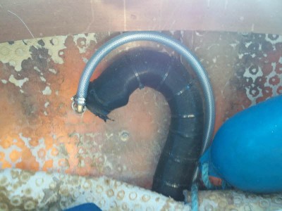

Jag har en motorseglare, Fjord 28 S byggd 1979.
När jag för ett par vintrar sen skulle montera en "bottengenomföring" för avgasröret borrade jag genom skrovet a 20 cm under relingen. Båten har ett kosterskrov och hålet togs ca 20 cm från akterstammen. Jag borrade från insidan med den hålsåg jag hade. Nån billig skit, en sats som jag köpt, troligtvis på Biltema. Den var inte så djup, men jag trodde inte att skrovet var av någon större tjoklek så högt ovan vattenlinjen. Det visade sig att jag hade fel. Jag kom inte igenom när jag borrade från insidan. Som tur var gick ju centrumborret igenom, så jag kunde enkelt borra/såga även från utsidan. Sågen brände nog mer än den skar på slutet. Det visade sig att skrovet i den punkten jag tog hålet var ca 23 mm tjockt (har jag förmig).Det var ju där skrovhalvorna var ihopskarvade och möjigtvis även att däcket är ihopplastat med skrovet.
Med tanke på det så har laminatet i pluggen troligtvis plastats vid två kanske tom tre olika tillfällen. Trotts min misshandel var pluggen som jag till slut fick ut helt homogen, utan minsta tillstymmelse till delaminering. Om en plugg/borrtrisa ramlar i sönder när den sågas/borras ur ett nytt skrov så talar det för mig sitt tydliga språk. Det finns en delaminering i skrovet.
