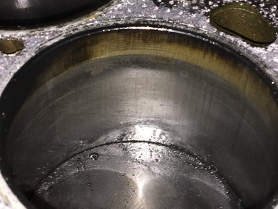

ceder skrev:
Det låter helt klart knepigt, man skulle tro att det skulle rinna igenom snabbare i den "sjuka" cylindern.
Att loppen är helt blanka är nödvändigtvis inte något bra, det är snarare ett tecken på slitage. Loppen skall ha ett kryssmönster med bearbetningsspår några mikrometer djupa. Det är de som säkerställer att där är en oljefilm i loppen. Tittar du noggrant skulle jag tro att du ser det även i dina lopp annars är det bekymrande, då behöver loppen honas om.
Det som ställer till det för dig är att du behöver skruva isär vevstakarna underifrån, när du plockat bort sumpen. Sedan skjuter du upp kolvarna och lyfter ur dom på ovansidan. Det beror ju helt på hur mycket plats du har, men att lyckas med det utan att plocka ur, eller lyfta, motorn verkar svårt.
Till att börja med kan man lyfta toppen (igen? surt - det går åt en ny toppackning, men det kan inte hjälpas). Sedan kan man inspektera cylinderloppen visuellt. Vid sidan av att man vill se honingsräfflor, så bör man heller inte kunna känna en vändkant (absolut inte i en "ny" motor). Ett finger är ofta ett bra verktyg för sådant, känseln i fingertoppen räcker långt.
Nu kan ju "renovering" och "ny motor" betyda litet olika saker för olika människor. Skulle en sliten motor ha fått nya kolvringar är det inte någon garanti att den blir tät, kolvringar arbetar i sina spår, och om de inte "satt sig" blir det inte tätt. Att det rinner igenom helt sakta betyder inte så mycket, utan det viktiga (för ringarna) är att hålla emot det avsevärda kompressionstrycket. Blåser kompressionen och förbränningen igenom, så gör de inte det. Då är det bra att veta att kolvringen och kolvringsspåret är en enhet, och om spåren i kolven är slitna hjälper inte nya kolvringar - de kommer inte att "sätta sig".
Vad kan man göra?
Först gäller (förstås) att verifiera att det kan handla om kolvarna och inte om loppen. Därefter kan man ta ur kolvarna ur loppen och kontrollera kolvringarna. Skulle någon (eller några!) vara brusten (lätt hänt om man är oförsiktig vid monteringen) kan det förklara problemet.
Att rensa spåren från koks med en avbruten kolvring hör man ibland talas om, det är en ren krigsreparation - det är så lätt att repa spåret om man är minsta oförsiktig. Det finns kemikalier till detta och diesel över natten och en tandborste går ofta bra. Sedan får man mäta spåret med en ny ring och ett bladmått, så det har rätt spel. En reparationsverkstad kan troligen skära nya kolvringsspår och erbjuda ringar i överdimension (läs: tjockare) om spåren är skadade.
Det enda jag tror man kan prova med "i båten" är att köra en timme med lätt belastning och med rengöringsolja i motorn. Men den reparerar inte, MÖJLIGEN löser den upp en fastkletad kolvring. Å andra sidan, har WD40 inte hjälpt lär det behövas handpåläggning. En sådan "reparation" kan dessutom bara fungera om det inte finns fel på kolv, lopp och kolvringar.

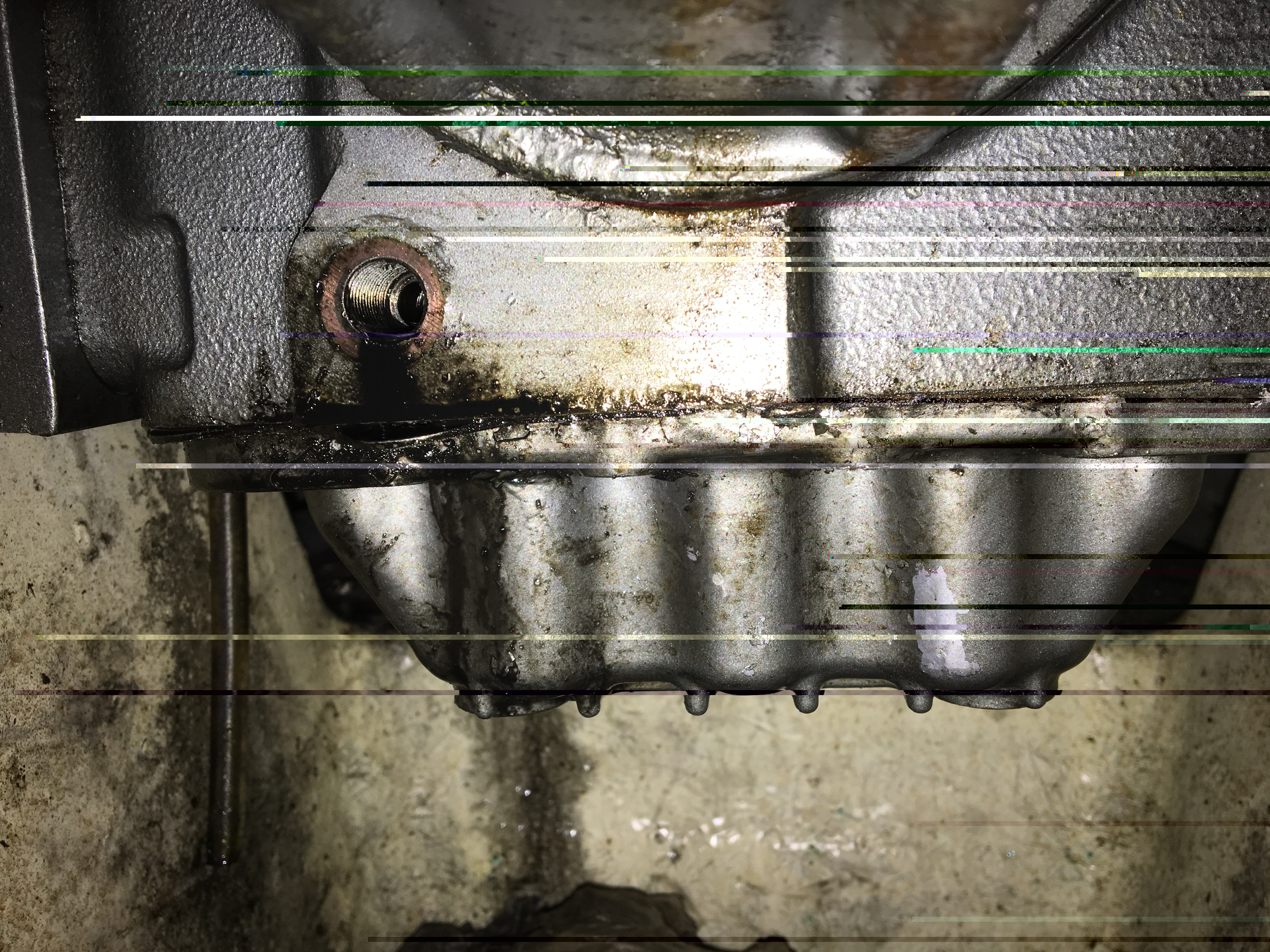

Ok, har jobbat vidare. Har fått ur alla skruvar som sitter skruvade i sumpen. Men sumpen sitter stenhårt. Någon som har nåt tips? Kan det var flera fästpunkter högre upp?
Typ de nedre på motorfäste? Har försökt slå lite med skruvmejsel in i skarven men ingen tendens till att den rör sig.

Inlägg av jonasulveseth » tis 11 okt 2016, 17:50
Ser ju ut som det endast är dessa små skruvar som håller sumpen..
Re: Yanmar 2gm20 problem att starta :(
Inlägg av HansH » ons 12 okt 2016, 07:34

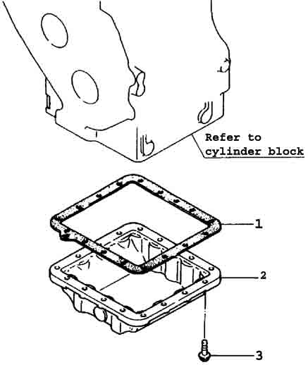

Bryt INTE med en skruvmejsel i skarven!
Väldigt lätt att det blir skador som packningen inte klarar av att täta.
Troligen har packningen "fastnat" eller den kan tom vara limmad med packningscement.
Knacka på sumpen med en gummiklubba - knacka där det finns "strukturell styrka", dvs där det inte kan bli en buckla (vissa sumpar/tråg är gjorda i relativt tunn plåt)

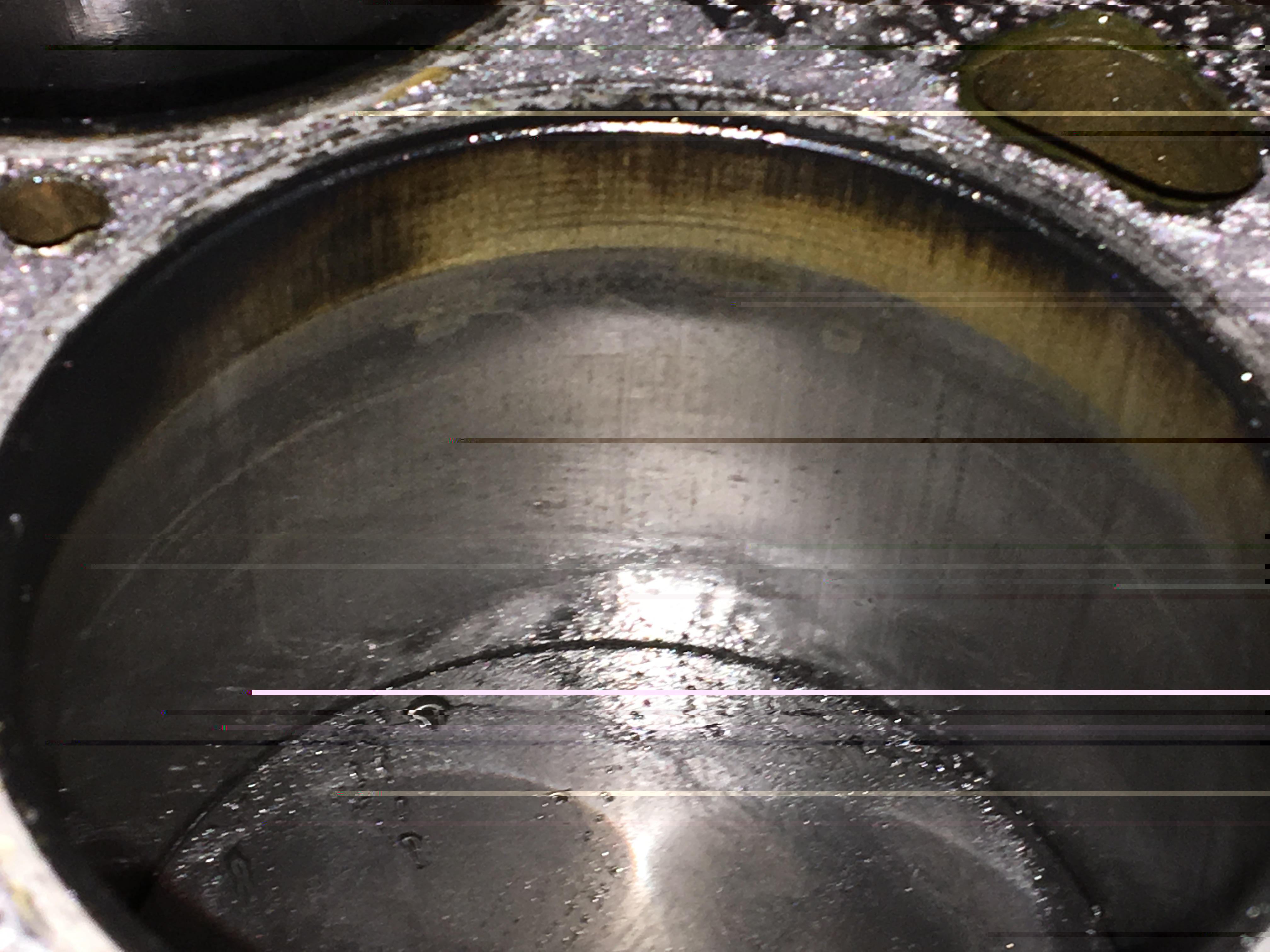

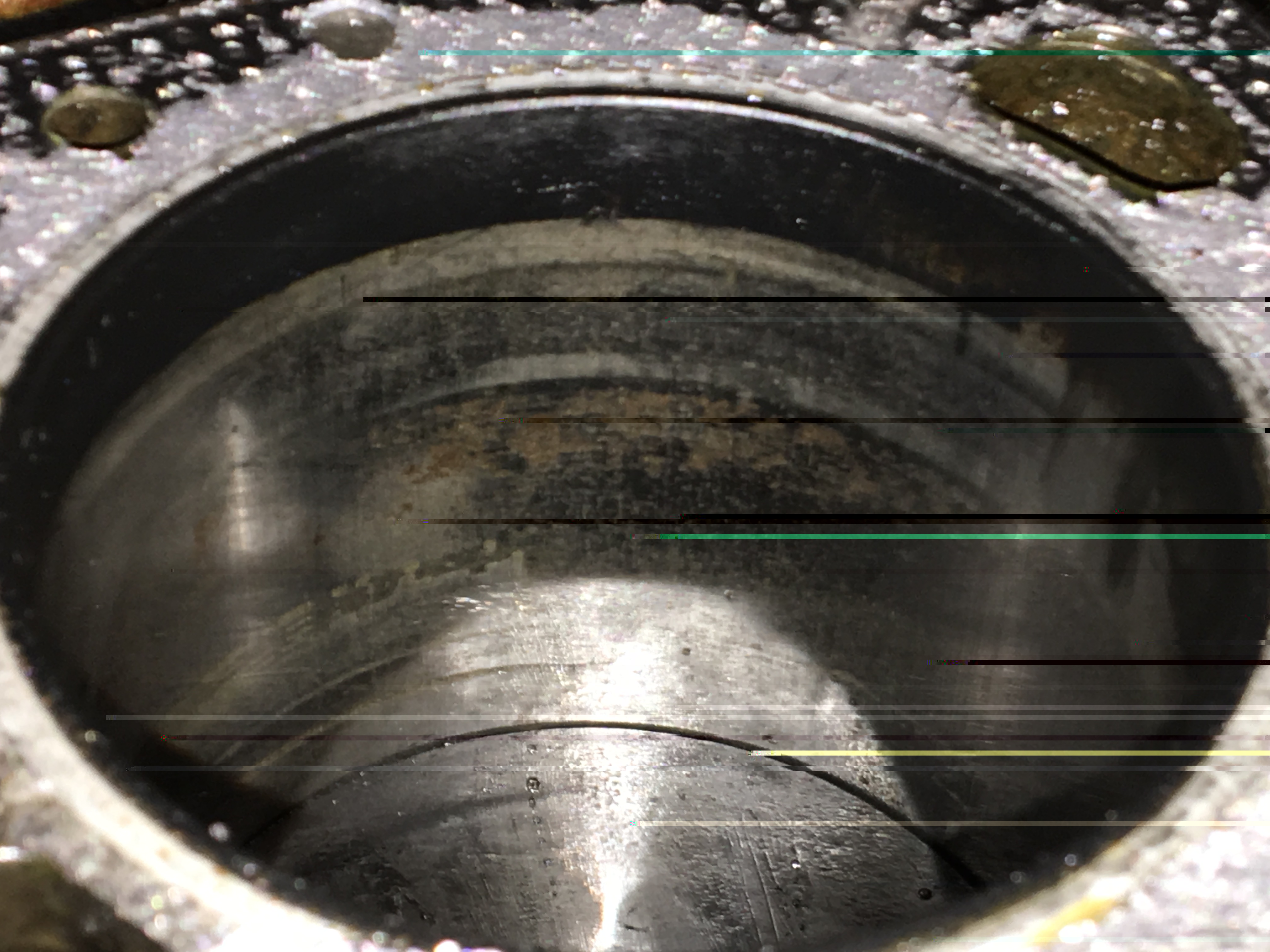

Inlägg av Anders S » ons 12 okt 2016, 08:22
jonasulveseth skrev:Ser ju ut som det endast är dessa små skruvar som håller sumpen..
Sumpen: Troligen har en tidigare montör använt packningsklister för att försäkra sig om att det blir tätt. Inget fel i det, men då sitter saker ibland samman med förvånande styrka. Kanske MÅSTE du bända en smula (efter att ha kollat så du hittat ALLA skruvar, men bättre än en skruvmejsel är då ett avlagt stämjärn (vasst). Likadant får man lägga litet arbete på att rensa tätytorna igen - att bara blaska på med packningsklister för att få tätt brukar misslyckas.
Bilden på cylindrarna: Jag utgår från att det är den ena cylindern som spökar. Om det är den cylindern där man kan se brunaktig beläggning kan det vara frågan om korrosion. Det är inte otänkbart att det kommit in saltvatten i cylindern via avgasröret, om någon tidigare ägare haft envisa startproblem. Har cylindern rostskador kommer den (såklart) inte att täta, temperaturen (på den komprimerade luften) kommer inte att gå upp till tillräcklig nivå för att motorn skall tända och även om den "hjälper till" efterhand som temperaturen stiger i motorn får man förbränningsproblem och alla andra problem som följer med en "kall" cylinder, till exempel att ventilerna inte hålls rena och att sot bildas pga dålig förbränning.
Om min gissning om cylindern stämmer: Ta ut kolven och kolla den noga. Det kan finnas skador på den (spåren) eller avbrutna kolvringar. Detta kan i så fall repareras av en verkstad (spåren och/eller, nya ringar). Sedan kan man hona cylindern igen, dvs slipa den i det föreskrivna kryssmönstret. Se efter noga nu, att det inte finns en vändkant, för OM en sådan finns och OM kolven (egentligen översta kolvringen) slår i denna, så kommer ringen att brista. Om (när) du har motorblocket ute KAN du ju ta med det till någon motorverkstad för att kanske få hjälp att göra detta. Men sätter du i nya ringar i kolvarna och har nybrutna cylinderytor för dem att köras in i ökar ju chansen att motorn blir pigg igen. Det finns verktyg (att köra i borrmaskin) för ändamålet, men det krävs litet erfarenhet för att det skall bli bra.

Inlägg av jonasulveseth » ons 12 okt 2016, 15:16
Ok, ja jag var också skeptisk till att bryta med skruvmejsel..
Ska testa att slå med något försiktigt, kanske mot en träbit eller liknande. Det bruna i cylindern är nog rester av olja och sot. Båten har bara gått i sötvatten. Men ska kolla hela avgasbiten nu också, så att det funkar.

P.S. för att få bort sumpen med dess sannolikt limmade packning skulle jag använt mig av en vasslipad ganska stadig spackelspade, som man då skulle försöka klyva packningen med. Kanske man måste bearbeta den så att man bara får med eggen plus en smal remsa som man kan slå försiktigt på. En morakniv kanske också skulle kunna fungera. D.S.
