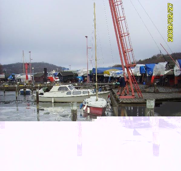

Eller tidigt på våren, då jag skulle masta av för div justeringar, är det ingen trängsel vid mastkranen.
Fast jag fick ta min "isbrytare" till hjälp för att komma dit.

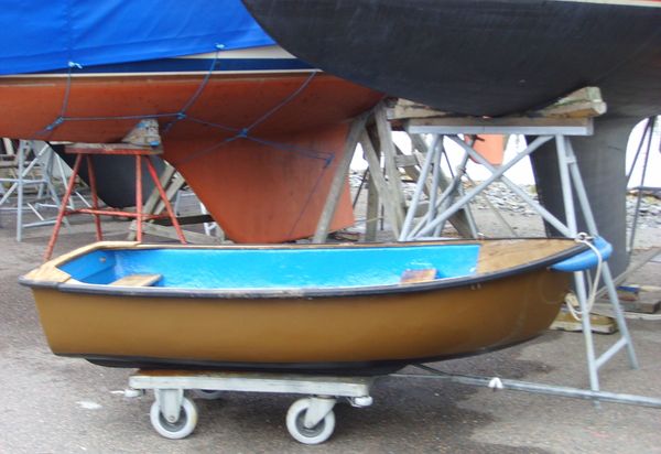

Det normala vid uppställning av en båt är att båten vilar på kölen och att stöttorna ska ta de krafter som vill välta båten. Av den anledningen kommer eventuella sidkrafter i kölen att tas upp av de friktionskrafter som uppstår.
Om man tittar på Anders S figur på sin stöttning i sidled inser man att, eftersom stöttan inte står i den riktning som kraften från skrovet verkar i, det finns en kraftkomposant vinkelrätt mot stöttan. Om stöttan är fixerad i läge kommer kraften att orsaka en böjande kraft på stöttan. Om stöttan är dåligt fixerad kommer stöttan att skjutas undan så snart som komposanten blir större aän friktionskraften mellan stötta och skrov. Dålig fixering av stöttorna är nog den största risken för att en båt ska välta - inte glidning vid kölen.
Vindbyarna orsakar en pulserande belastning på stöttorna och med lite glapp ökar de dynamiska krafterna snabbt (båten vaggar) och fortsättningen blir lätt en försäkringsfråga.

GREFAB ställer inte båtarna på kölen om man kan undvika det. Dom flesta ligger på bockar med kilar under kölen så båten ligger som i en vagga.

GREFAB pallning.
Fenkölade ställs på bockar, framför och bakom kölen. Oftast kilas den främre bocken.
Kölen kilas mot skrabben. Därefter stöttas med skruv stöttor eller träbock med kil. Maxbelastningen ligger på bockarna.

Båtar som lyfts på plats med mobilkran har praktiskt taget alltid vaggor (ofta den vagga båten levererats i). På "mitt" varv är vagnar dominerande och har i princip samma utförande som en vagga. En typ man ser ibland är "Seaquip" - lösa stöttor med breda ben mot marken. En form av pallning är där man ställer båten på långa slipers eller timmer och sedan har kedjor med krokar som läggs över relingslisten och sedan spänns ned mot sliprarna med vantskruv.Lasse L skrev:GREFAB pallning.
"GREFABpallning" har jag sett på båtar av typ skrägårdskryssare, Mälarbåtar m fl som har mjuka skrov som inte klarar sin egen tyngd (+ ev snö).
