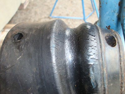

Uppdatering av gammal tråd.
Jag har letat reda på den utbytta bälgen då det fanns tvivel om den verkligen hade sprickor i gummit.
På bilden böjer jag bälgen kraftigt för att visa att sprickorna inte bara är i smuts/avlagringar utan att de är i själva gummit.

Inlägg av Seawolf » mån 17 okt 2016, 19:02
HansH skrev:Uppdatering av gammal tråd.
Bra, jag vill köpa denna av dig. Se meddelande.
Re: byte av bälg
Inlägg av HansH » mån 17 okt 2016, 20:17
Har svarat via PM.
Du FÅR den :)

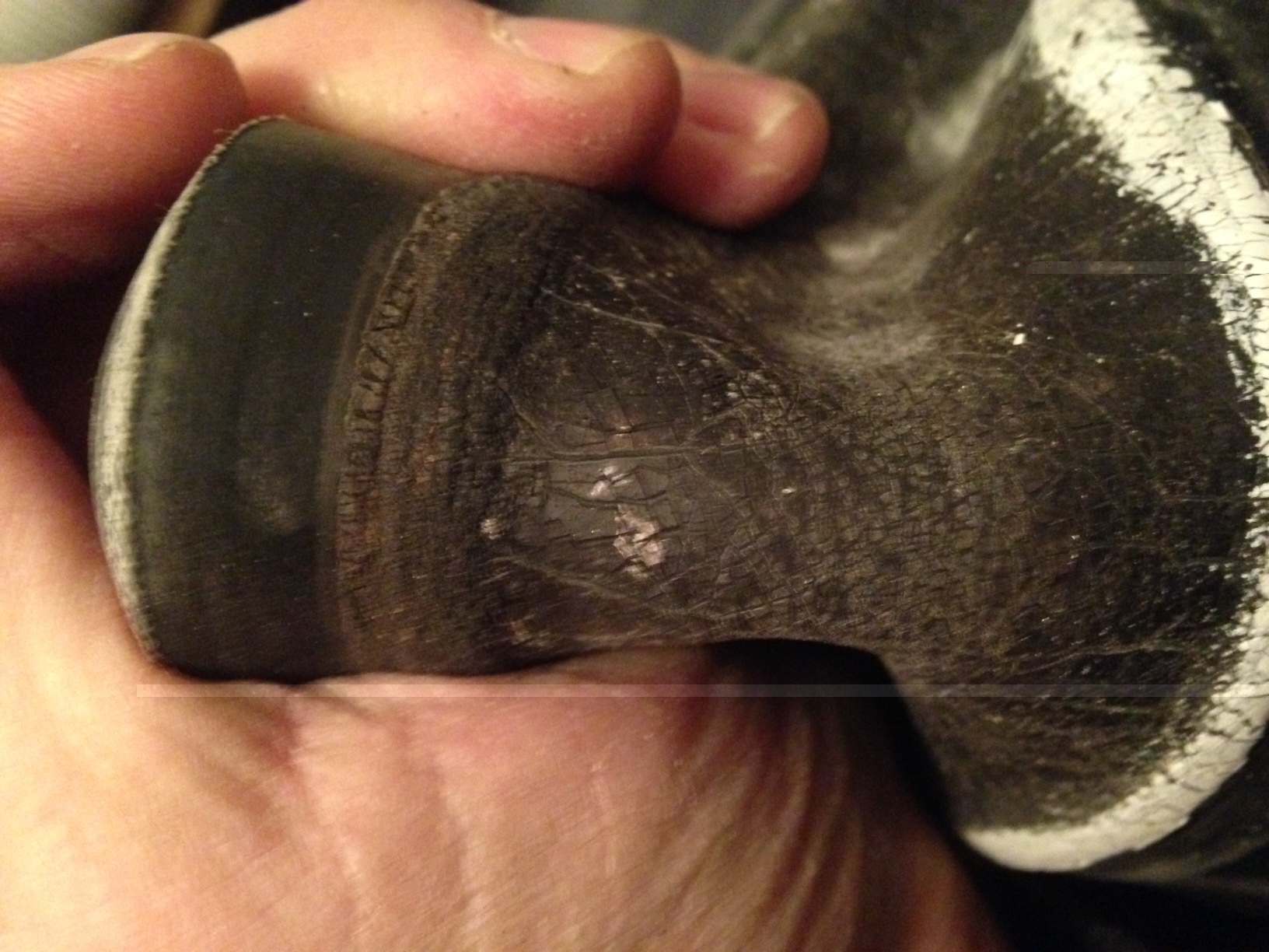

Här är en annan bild av en annan bälg, som vid fototillfället för ca 6 år sen var ungefär 6 år gammal.
:o

T skrev:Här är en annan bild av en annan bälg, som vid fototillfället för ca 6 år sen var ungefär 6 år gammal.
:o
Det är ju i så fall (reservation för att komma ihåg fel och allt sådant, inget illa menat) ett starkt argument för att inte dra ut på bytet hur länge som helst. När Volvo "lovar sju år" tycks det ju som att det, åtminstone denna gång, varit ett trovärdigt löfte.
:o
Vad är det för drev/märke?
Yanmar? Ser inte ut som en bälg till ett Pentadrev - känner inte igen hålen...
Min bälg var 14 år, dvs dubbelt mot Pentas rekommendation (som känns väldigt lågt satt).

Nej, jag tycker också T:s bild föreställer en helt annan sorts bälg.
