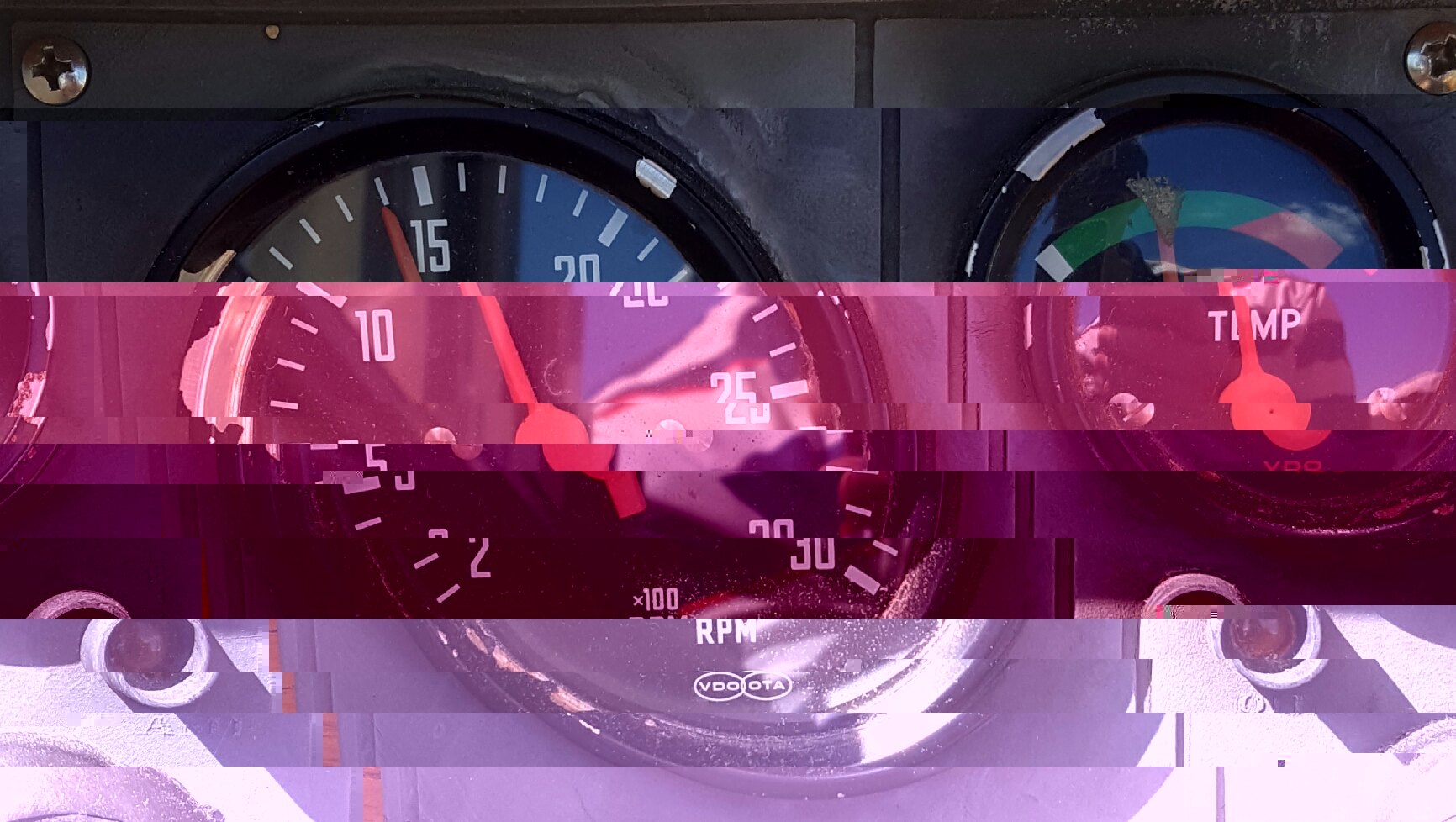

Färskvattenkretsen bortkopplad.
Termostat för sjövatten (60 grader) imonterad. Temperaturgivare ej bytt.
Testkört en halvtimme vid bryggan på ca 1400 rpm, denna gång med växel i.
Temperaturdisplay enligt bifogad bild.
Vatten från avgasrör ljummet (som jämförelse brukar jag ha varmare när jag tvättar händerna hemma...)
Motorn var dock varm, jag kunda ha handen på sidan i ca 2 sekunder... max! Anledning till oro?
Jag provade även att köra nån kvart utan termostaten och då orkade temperaturdisplayen upp nånstans på gränsen mellan det vita och gröna.
