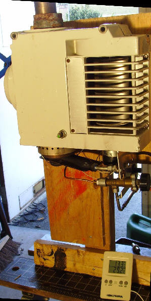

En variant är att köra på gasol
http://lasselundell.se/wallas.html
