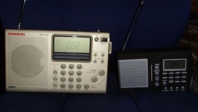

En segelbåt är en ganska god akustisk miljö, oregelbundet rum, många absorberande ytor och en viss volym. Man kan faktiskt få till det ganska bra. Jag har aldrig haft någon riktig ljudanläggning i båten, en anledning till att jag seglar är att jag uppskattar när det är tyst. Men jag har naturligtvis testat lite bla med ett par "Kolboxar" (om nu någon kommer ihåg dem). Det lät riktig bra! Skulle jag satsa idag skulle det troligen bli någon låda med en 6,5" + diskant. Men tsv är jag nöjd med iPod och Sangeanradio och ska jag slå på stort så har jag en sådan där burk för iPod/iPhone.
