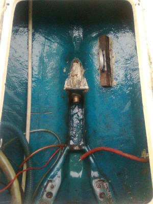

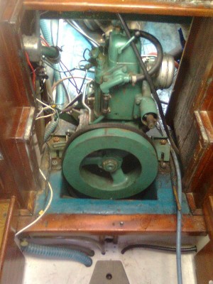

Det var en intressant läsning, jag är väldigt tacksam för era synpunkter. Själv har jag konstaterat att det är bättre med en "sprillans ny" Lombardinimotor i stället för en VP MD1, fastän md;ettan inte har någon kamrem :mrgreen: . MD;ettan skall enligt uppgift vara nyrenoverad och finns det någon intresserad, så är den till salu. Den, (MD;ettan), kommer inte in i "Bianca Jagger" mer, utan där skall en Lombardini LDW 702 M "trona". Är övertygad om att det är en väldigt bra motor jämfört med övriga marknaden. Har studerat detta noga, innan jag slog till. Återkommer alltid till; "skall man leva i nuet, så gäller det att vara där". Jag tror att det kommer att gå flera år innan undertecknad behöver meka med just motor eller backslag. Plats att utföra service finns i överflöd se bifogade bilder. Kommer med ledning av vad som sagts, att följa rekommendationen om att flytta upp avgasröret och plasta igen det gamla hålet.
Här ser man åtkomst från sittbrunnen
Här ser man åtkomst från salongen
