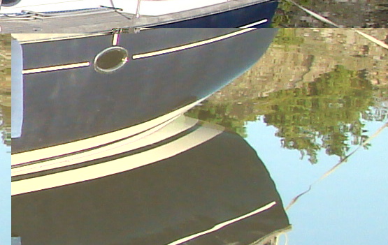

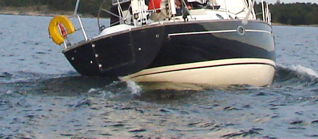

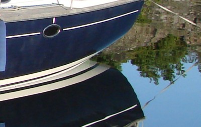

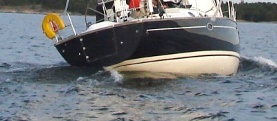

Re: Erfarenheter av Diva 38
Pentryt verkar ju rätt vettigt och bör funka under gång, man kan ju spjärna emot och saknar vassa hörn. Stjäl utrymme gör det ju för att det har en del bänkyta. En prioriteringsfråga - vad hjälper det att det kan sitta 8 gubbar i salongen om man inte har plats att skära upp mackor till dem.Mr Q skrev:....Där syns tydligt pentryts skumma utformning som skäl mkt utrymme ....
.....med kutterform på undervattenskrovet i aktern .....
Vad är "kutterform"på aktern?
Min främsta invändning mot soffans form och fåtöljer är - var finns sjökojerna? Ingen båt för längre havsben.
Det här menar jag med kutterformen i häcken. Pentryt är säkert bra ur krängningshänseende, men det där är inget som inte en fällbar skiva och selekrokar grejar. Men visst du har rätt i sak att det är bra för krängning.
